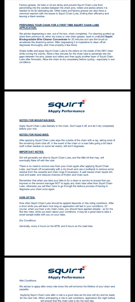

Kemot11 Napisano 20 Kwietnia 2022 Udostępnij Napisano 20 Kwietnia 2022 Dużo, długich postów pojawiło się przez święta . Jako zwolennik wosków podsumuje: 1. Smar fabryczny na łańcuchu służy do zabezpieczenia podczas transportu i przechowywania a nie do jeżdżenia. A zawarte w nim rozpuszczalniki będą powodowały szybsze odpadanie wosku 2. Dlatego przed pierwszą aplikacją trzeba dokładnie go wyczyścić, właściwie wyjałowić ze wszystkiego i to jest pracochłonne. Ale każda kolejna aplikacja jest prosta 3. Bezpośrednio po aplikacji trzeba odczekać aż woda lub emulgator odparuje - czasami 3 godzimy, bezpiecznie na całą noc zostawić 4. 1000 km na jednym łańcuchu nawet na elektryku, wymiana kasety lub najmniejszych koronek co kilka tysięcy km - hmm... kto bogatemu zabroni. Ja wolę kupić 2 woski na sezon - stały i w płynie. Na razie 5200 km na jednym, średniej jakości łańcuchu i dalej jeżdżę, kaseta ok. 15.000 na jednym łańcuchu, 45.000 na jednej kasecie - ciężko sobie to wyobrazić, za 10 lat dopiero będę miał takie dane 4. Wosk aplikujemy w zależności od warunków w których jeździmy i sposobu aplikacji co 100, a czasami co 400-500 km. 5. Z moich obserwacji podczas wykonywania komercyjnych serwisów rowerowych - jak ktoś sam kupi wosk w internecie i sobie zaaplikuje to mu nie działa. Jak zapłaci w serwisie 100 zł za pierwsze czyszczenie napędu (kasety, kółka i łańcuch) + 50-100 zł za butelkę na cały sezon to mu działa. 1 Cytuj Odnośnik do komentarza Udostępnij na innych stronach More sharing options...

Mod Team safian Napisano 20 Kwietnia 2022 Mod Team Udostępnij Napisano 20 Kwietnia 2022 4 godziny temu, iks napisał: Jesli Squirt ma te właściwości - prosże potwierdzić, polubię go. Głośny? Brudny? Łańcuch ma nie być sztywny, to ma jeździć. Potwierdzam Właściwie to nawet lepiej go nie czyścić, bo tylko wypłuczesz pozostały wosk z miejsc, w które łatwo nie dotrze przy ponownej aplikacji. Zresztą buteleczka kosztuje z 50zł i starcza nie wiem na ile? 10000km? Owszem, ma jeździć, ale jeżeli środek smarujący wydłuży żywot komponentów to w ujęciu rocznym można przy okazji oszczędzić trochępieniędzy a i kilka zaoszczędzonych watów podczas jazdy też spoko Lubricant Testing - Zero Friction Cycling Cytuj Odnośnik do komentarza Udostępnij na innych stronach More sharing options...
