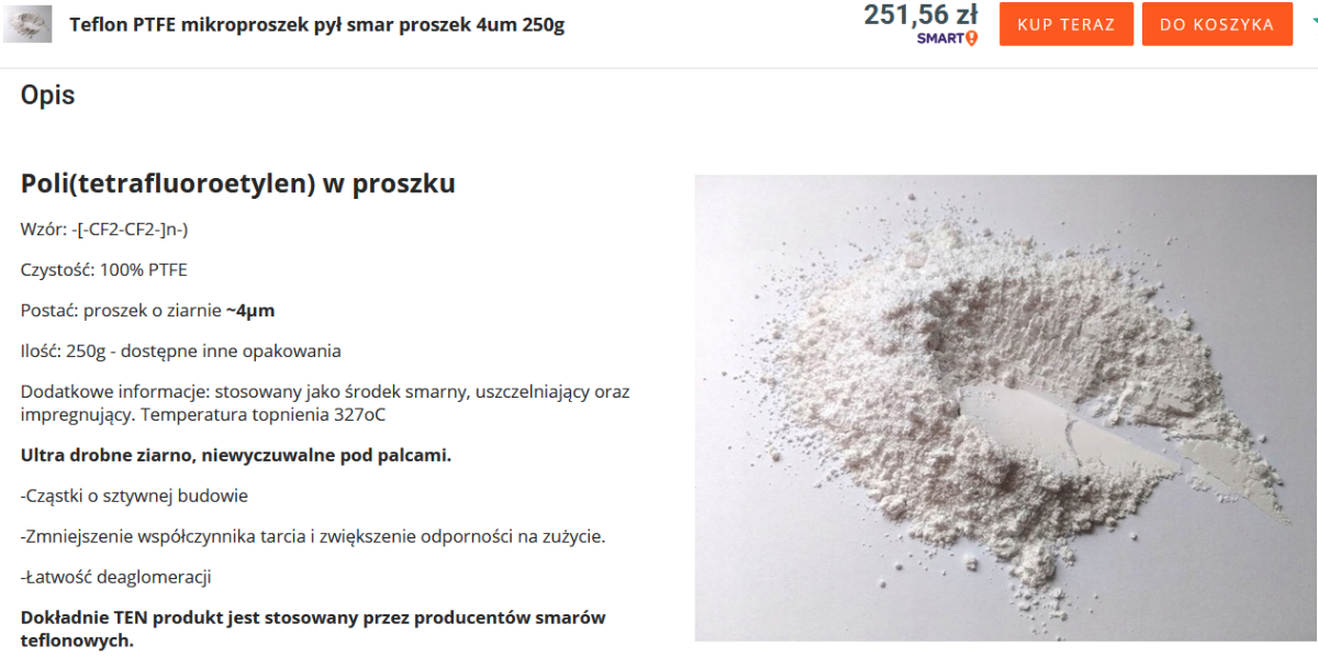

Gość Napisano 7 Marca 2022 Udostępnij Napisano 7 Marca 2022 Potrzebuję Waszej pomocy w wyborze oleju. Użyłem wspomnianego powyżej Muc Off Ceramic Dry. Mam mieszane uczucia, dziwnie się klei, przez co nie da się nawet wytrzeć nadmiaru bo przyklejają się włókna ze ścierki. Sięgnąłem więc po sprawdzony Shimano PTFE i... chyba coś się zmieniło. Nie jest to ten biały olej co kiedyś, tylko jakiś przeźroczysty zielony. Co polecacie na suche warunki? Suche, ale z zastrzeżeniem że to jednak Gravel, więc pewnie czasami coś lekko mokrego spod kół chlapnie. Dodatkowo, wiadomo że nie da się czasami uniknąć niespodziewanego deszczu, więc najlepiej gdyby się od razu nie wypłukał. Mam jeszcze Muc Off Dry, ale nie jestem pewny. Praktycznie wcale go nie widać na łańcuchu, więc coś czuję że przed wodą to on nie chroni wcale. Cytuj Odnośnik do komentarza Udostępnij na innych stronach More sharing options...
Gość Napisano 7 Marca 2022 Udostępnij Napisano 7 Marca 2022 "Sięgnąłem więc po sprawdzony Shimano PTFE i... chyba coś się zmieniło. Nie jest to ten biały olej co kiedyś, tylko jakiś przeźroczysty zielony." Teflon jest biały, więc może firma chce "przyoszczędzić"? Cytuj Odnośnik do komentarza Udostępnij na innych stronach More sharing options...
