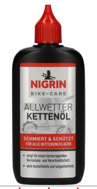

A stosuje ktoś preparaty Nigrin?
https://profex-sklep.pl/pl/p/PREPARAT-DO-SMAROWANIA-LANCUCHA-NIGRIN-200ML/44
Jak czytamy to niemiecka marka preparatów do samochodów, jednak dla rowerów tez są
https://www.nigrin.pl/
Używałem smar uniwersalny w aerozolu kupiony w markecie i daje radę :). Na allegro mozna zanabyć za 15,90 zł z dostawą ten preparat na każą pogodę. Przypuszczam, że to odpowiednik Shimano Wetlube, którego jakośc ostatnio się pogorszyła. Nie ma sensu płacic za napis Shimano. Liczy się produkt
Dokładnie tak. Shimano nie wie co robi, ale marketowa marka kosmetyków samochodowych już tak.
Nie wywalajcie pieniędzy na takie eksperymenty.

Zgadzam sie z @JWO. Ostatnio smaruje tym co mi wpadnie w rekę. A że akurat sie skończyły, to kupiłem Momum.
Z tym że co wpadnie w rękę, nie oznacza byle co. Bo jak mam kupić Nigrin za 16 zł, a Weldite czy Shimano jest za kilka zł więcej, to po co tu kombinować?
Wolę kupić dobry olej za kilka zł więcej, a nie robić eksperymenty i zastanawiać sie co się stanie.
