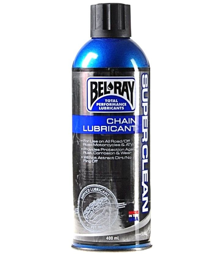

Jak ktoś się chce pobawić i ma parę złotych za dużo, to wybór jest bardzo szeroki.
Jestem minimalistą i zaopatruję się w sklepie motoryzacyjnym ( kupuję smary do motocykli ) - na razie testowałem Honey Goo Chain Lube ( Kleen Flo ), oraz C3 ( Motul ), z których wolę ten pierwszy.
Jest też "drogowa" wersja C2 ( C3 dedykują w teren ).
Zastanawiałem się jeszcze nad K2, ale póki co nie miałem okazji go przetestować ( jest kilka rodzajów ).
Widzę, że kilometry to u Ciebie konie mechaniczne, więc może też poszukasz podobnych smarów ;)
