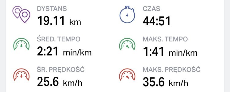

maq7 Napisano 4 Września 2019 Udostępnij Napisano 4 Września 2019 (edytowane) A ja przepraszam i wracam do oleju. Dwa dni jeździłem na CX 80. Pierwszego dnia myślałem, że kondycja sidła. Ale drugiego, rower jak na zaciągniętym ręcznym. Nawet dźwięk łańcucha wskazywał, że coś nie tak jest. Wczoraj wieczorem zalałem olej decathlonowy i dzisiaj jak wyścigówka. Wyniki przejazdu na tej samej trasie są dla suchego smaru powalające. Prawie półtorej minuty różnicy. Edytowane 4 Września 2019 przez maq7 Cytuj Odnośnik do komentarza Udostępnij na innych stronach More sharing options...

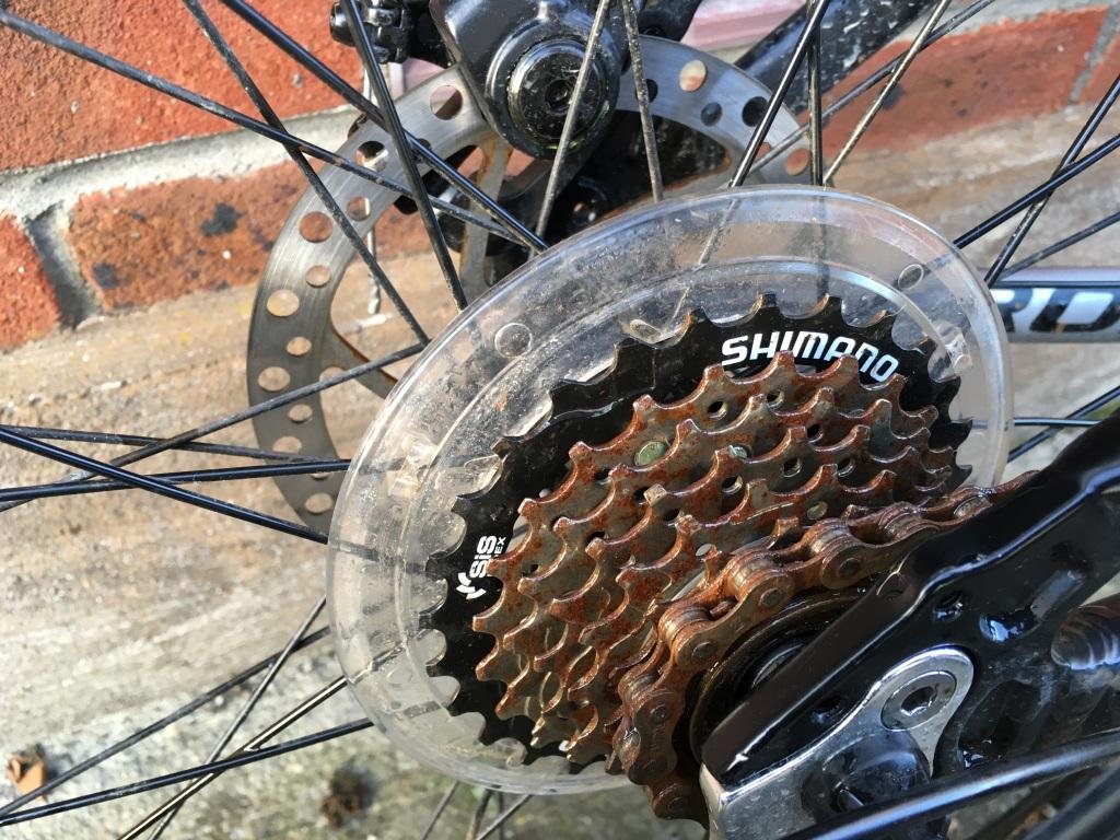

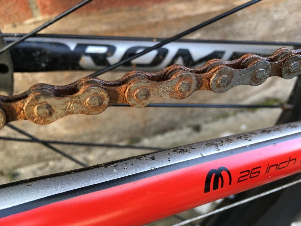

Bank7 Napisano 19 Stycznia 2020 Udostępnij Napisano 19 Stycznia 2020 Dzień dobry, czy łańcuch i koronka w takim stanie da się uratować czy lepiej wymienić na nowe? Jestem lajkonikiem wiec wdzięczny będę za prostą odpowiedz bez pastwienia się nad moją ignorancją. Dzięki. Cytuj Odnośnik do komentarza Udostępnij na innych stronach More sharing options...
Quell Napisano 19 Stycznia 2020 Udostępnij Napisano 19 Stycznia 2020 Wolnobieg jest tani,ja bym wymienił. A łańcuch to już zgon,przy okazji zajedziesz kółeczka przerzutki,korba też nie będzie zadowolona. 1 Cytuj Odnośnik do komentarza Udostępnij na innych stronach More sharing options...
TheJW Napisano 19 Stycznia 2020 Udostępnij Napisano 19 Stycznia 2020 (edytowane) 3 godziny temu, Bank7 napisał: Jestem lajkonikiem Maźnij towotem i będzie śmigał. Sądząc po stanie roweru (zardzewiały napęd, tarcza, linka), stoi na dworze narażony na wszelkie warunki pogodowe, więc tydzień po ewentualnej wymianie będzie to samo - szkoda wydawać 60 zł na nowy wolnobieg i łańcuch. No i polecam pisać posty we właściwych działach. Edytowane 19 Stycznia 2020 przez TheJW 1 Cytuj Odnośnik do komentarza Udostępnij na innych stronach More sharing options...

Bank7 Napisano 19 Stycznia 2020 Udostępnij Napisano 19 Stycznia 2020 (edytowane) 3 godziny temu, TheJW napisał: Sądząc po stanie roweru (zardzewiały napęd, tarcza, linka), stoi na dworze narażony na wszelkie warunki pogodowe, Tak niestety właśnie jest: rower "garażuje" w półdziurawej komórce a w dzień "parkuje" pod szkołą bo to rower syna. Wszędzie deszcz i wilgoć bo mieszkamy w Irlandii. Dzięki za radę. Edytowane 19 Stycznia 2020 przez Bank7 Cytuj Odnośnik do komentarza Udostępnij na innych stronach More sharing options...

Bank7 Napisano 20 Stycznia 2020 Udostępnij Napisano 20 Stycznia 2020 (edytowane) To jeszcze może pomożecie mi jak znaleźć w specyfikacji rozmiar łańcucha? Nie znam się na rowerach nic a nic. Dzięki https://sklep.romet.pl/rowery/mtb/romet/2019/1926669-14-s-rower-romet-rambler-r6-2-czarno-czerwony,44212.html Czy ten łańcuch będzie pasował? https://allegro.pl/oferta/lancuch-kmc-z7-114-ogniw-7-3-mm-6-7-rzedowy-8512851684 Edytowane 20 Stycznia 2020 przez Bank7 Cytuj Odnośnik do komentarza Udostępnij na innych stronach More sharing options...
cervandes Napisano 21 Stycznia 2020 Udostępnij Napisano 21 Stycznia 2020 1. To nie jest temat o łańcuchach, powinieneś założyć swój temat i w nim zadać pytanie. 2. Tak* * Ale jest to najpodlejszy z łańcuchów. Na 6-8 rzędów polecane są KMC X8 i ewentualnie Shimano HG71. Cytuj Odnośnik do komentarza Udostępnij na innych stronach More sharing options...
