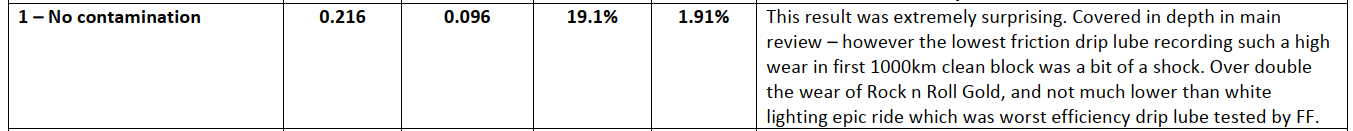

pinok Napisano 26 Czerwca 2019 Napisano 26 Czerwca 2019 Odnośnie Squirta polecam testy ze strony https://zerofrictioncycling.com.au/lubetesting/ Test 3 - Squirt Wynika z niego że owszem ma bardzo małe opory ale bardzo szybko zużywa się łańcuch podczas pierwszego tysiąca km. Cytuj
