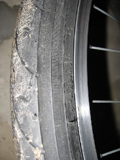

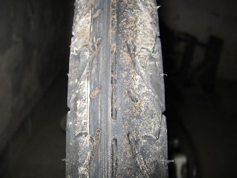

leopold Napisano 11 Stycznia 2008 Napisano 11 Stycznia 2008 Moje obecne opony (na zdjęciach). Warto wymieniać już teraz, czy może na razie jeszcze na nich pojeżdzić? Porównując te opony, na których jeżdzę z np. irc smoothie 26x1,25 duża może nastąpić poprawa w kwestii oporów, prędkości i przyspieszenia? Zmieniając oponę na taką o niższym profilu zmniejszy mi się trochę rozmiar koła, więc trzeba się będzie troszkę więcej napracować aby uzyskać daną prędkość - mam rację ?
bartekgib Napisano 11 Stycznia 2008 Napisano 11 Stycznia 2008 Zmieniając oponę na taką o niższym profilu zmniejszy mi się trochę rozmiar koła, więc trzeba się będzie troszkę więcej napracować aby uzyskać daną prędkość - mam rację ? Szybciej odczujesz róźnicę w szerokości opony jak w mniejszym rozmiarze koła. Pozatym Twoja teraźniejsza opona to slick, a następna też będzie slick'iem. Nie masz na obydwu wysokich klocków więc tak mocno tego nie odczujesz. Ale słyszałem kiedyś o wartościach stratnych przy oponach 1.0 ( konkretnie szerokość ). Chodziło o porówanie oponki troszkę szerszej i 1.0. Co do rozmiaru - weź 1.25. Pozdrawiam !
Adik Napisano 11 Stycznia 2008 Napisano 11 Stycznia 2008 Oj powiem ci że czuć różnicę w profilu opony... Zmieniłem kiedyś wysokie, ciężkie, tępe {i wiele innych przymiotników } opony kenda khan 1.75 , na wąskie, niskie, lekkie i ultra szybkie kojaki schwalbe 1.35. Rower się całkiem inaczej rozpędzał.. Od 0 do 30km/h to moment był dosłownie. Jednakże opony z mniejszą masą rotującą i z niższym profilem słabiej trzymały wysoką prędkośc {na tyle wysoką, że na kendach bym tyle nie pojechał}. Miałem oponę 1.75 i marudziłem, miałem 1.35 i jęczałem z bólu, mam 1.5 i jeszcze nie miałem powodów do narzekań. co do minimum w Mtb to zależy od dróg- "niemieckie" drogi, z nikłą ilością zakrętów, równe drogi - jak najmniejsza szerokośc, wielkie fałdowania nawierzchni, dziury, zakręty kiepska nawierzchnia - duża szerokośc. Oczywiscie wariant pomiędzy wymaga kompromisu czyli nie za szerokiej, nie za wąskiej. Wg mnie to 1.5 spisuje się bardzo dobrze np. author slick. A 1.25 to pewnie jest szybkie, lekkie itp, ale ja bym takiej opony już nie kupił Wystarcza mi slick 1.5 z średnim profilem.
Ślawus Napisano 11 Stycznia 2008 Napisano 11 Stycznia 2008 lekkie slicki pozwalają na niemal błyskawiczne przyspieszenia, jednak ciężko na nich utrzymać stałą wysoką prędkość na płaskim. im masz mniejszy rozmiar tym masz mniejszy komfort. Ja jeżdżę głównie w kotlinie jeleniogórskiej i okolicach, najczęściej jadę albo pod górę, albo w dół, więc dla mnie masa ma znaczenie (szczególnie na podjazdach). Fakt, że komfort jest niższy niż na moich terenowych oponach w rozmiarze 2,1 jakoś mi zbytnio nie przeszkadza.
