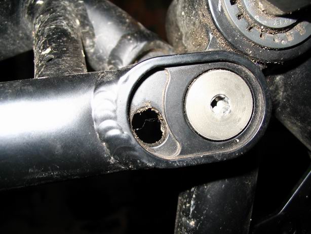

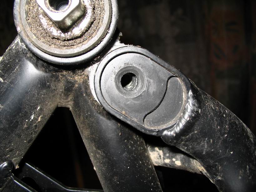

beduin Napisano 16 Lipca 2007 Napisano 16 Lipca 2007 Witam, mam problem ze zdjęciem tylnego trójkąta ramy. Rozwiązanie zawieszenia takie jak w Kona'ch. Rozkręcam obie śruby i jedna wychodzi a druga siedzi w nim (wahaczu) i kręci się w kółko. Nie mogę jej wyjąć i tym samym rozebrać roweru. Konstrukcja zawiasu opiera się na tym, że ta śruba którą mogę wyjąc wkręca się w tuleję, którą tworzy ta druga śruba. I całość się ślizga w ramie. Proszę o pomoc a nie wyśmiewanie. Dodam, że nie znalazłem podobnego tematu. załaczam zdjęcia:
MarcinGoluch Napisano 17 Lipca 2007 Napisano 17 Lipca 2007 Witam! Ten sam temat mialem u siebie ale poszlo bez problemu. To co nie udalo Ci sie wyciagnca to tuleja z gwintem wewnetrznym z ktorego wykreciles srube. Wez plaski srubokret i wypchaj tuleje od strony wykreconej sruby. Jak dobrze widze to masz nawet kawalek rantu tuleji wiec na nim oprzyj srubokret. Inny sposob to wkrec troche srube i za jej poimoca wypchaj tuleje z drugiej strony. Jak wyjdzie kolnierz tuleji wtedy wykrec srube i bez problemu wyciagniesz tuleje. Pozdrawiam! Marcin
beduin Napisano 17 Lipca 2007 Autor Napisano 17 Lipca 2007 Zrobiłem tak, - kupiłem długą śrubę która pasowała do gwintu wewnętrznego w tej tulei - wkręciłem ją i "delikatnie" stukałem młotkiem aż wyszła Dodam, że nie było to łatwe gdyż skubana mocno siedziała w ramie. Mimo, iż tulejka trochę wyszła na początku nie dało się jej wyciągnąć od strony dziurki na imbusa, jedynie śruba pomogła. Mam jeszcze jedno pytanie: - jak zakonserwować te śruby aby się nie luzowały podczas jazdy? Polecono mi Loctite niebieski ale nie wiem dokładnie który? http://allegro.pl/search.php?string=loctite&order=p
