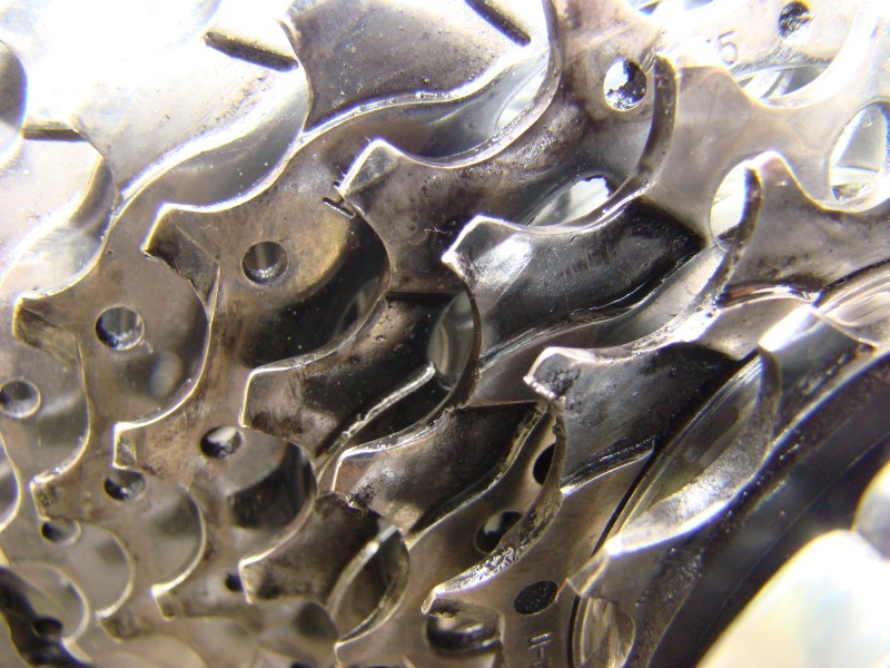

Grycek5 Napisano 10 Lipca 2007 Autor Napisano 10 Lipca 2007 Na pewno to objaw zużycia łańcucha? A nie kasety? zaraz ide zrobić zdjęcie kasecie... niech ocenią ją fachowcy... mogę też zrobić korbie i łańcuchowi, jeśli coś to wam da
koncertownik Napisano 10 Lipca 2007 Napisano 10 Lipca 2007 No jak dla mnie chrobotanie to objaw zużycia kasety. Mój napęd ma już za sobą 5 tys km, a łańcuch o dziwo w ogóle się nie wyciągnął (nie wiem co to ma znaczyć) za to kaseta na dwóch najczęściej używanych zębatkach jest już dosyć mocno zużyta, blat korby zresztą też, a łańcuch "jak nowy"...
Grycek5 Napisano 10 Lipca 2007 Autor Napisano 10 Lipca 2007 tutaj fotka kasety... mysle że coś da sie zobaczyć
pudeleQ Napisano 10 Lipca 2007 Napisano 10 Lipca 2007 No kasetka troche zużyta, szczególnie ostatnie koronki.
Grycek5 Napisano 10 Lipca 2007 Autor Napisano 10 Lipca 2007 to co? plasuje się do wymiany? czy można jeszcze ją docierać? tutaj jeszcze macie reszte: Łańcuch Korba
Mod Team Odi Napisano 10 Lipca 2007 Mod Team Napisano 10 Lipca 2007 Do wymiany? Zrobisz na tym jeszcze jeszcze 5-7 kkm. Tylko może używaj innych przełożeń żeby nie katować jednej zębatki.

majster Napisano 10 Lipca 2007 Napisano 10 Lipca 2007 mój rowerek ma 2 urodziny za trzy miesiące. postaram się wypić za oba (żartuję ofc ) do rzeczy: mam trochę bardziej zjechaną zębatkę 5 albo 4. niedługo zacznie ci przeskakiwać niestety, nawet jeśli łańcuch nie jest mocno rozciągnięty (a może właśnie dlatego że jest). co do zużycia korby to sam musisz ocenić - nie wygląda najgorzej IMO. wygląda na to że tak jak ja wolisz twardsze przełożenia i od tego to przyśpieszone zużycie napędu.
