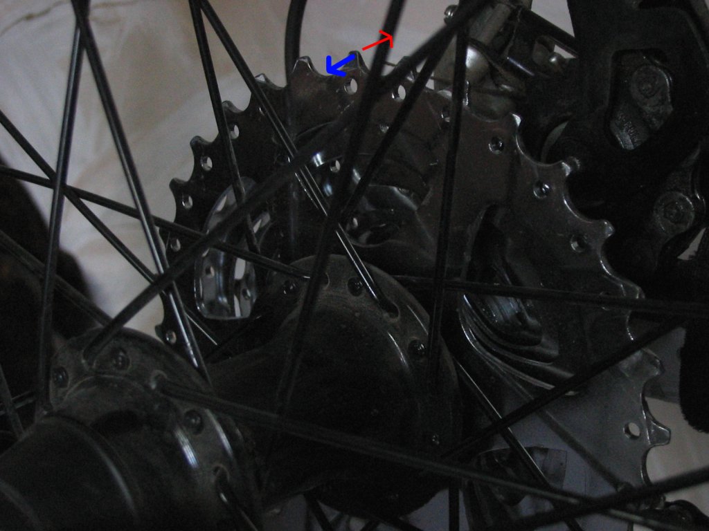

pscager Napisano 14 Lipca 2009 Napisano 14 Lipca 2009 Witam! Dziś podczas wykręcenia tylnego koła, zauważyłem luz na kasecie ok.1 mm podczas ruszania jej na boki. Na początku po zakupie roweru, w czasie mocnego pokręcenia kołem kaseta zachowywała się tak jakby trochę "jajkowato", coś podobnego do wibracji.... Kołysała się wedle wskazówek pokazanych na zdjęciu. Co w tej sytuacji mogę zrobić? Czy jest możliwość wyregulowania kasety? Bo nie mam na razie klucza do kasety ale jak trzeba będzie to zamówię. Możliwe, że fabrycznie kaseta została źle skręcona? Czy zostawić to tak jak jest? Niby nie przeszkadza ale lepiej zapobiegać niż leczyć, co Piasta nie posiada żadnych luzów. Na rowerze przejechałem już 200km, z czego 1/3 po lasach, więc koło aż tak tłuczone nie było.. Tutaj zamieszczam mniej więcej jak te wibracje wyglądają: -żółta kreska->pion kasety -czerwone kreski-WIBRACJE ok. 1mm Oczywiście te kreski zaznaczyłem schematycznie, żeby mniej więcej to pokazać.
TocaS Napisano 14 Lipca 2009 Napisano 14 Lipca 2009 Nie mam takiego luzu na Xteku ale wyczuwam go na drugim rowerze gdzie jest kaseta 8-rzędowa alivio, luz identyczny jeźdze na takim i nic się nie dzieje groźnego. Może zastosować podkładkę gdzieś, ale gdzie ?? Coś czytałem kiedyś. Musiałbym obejrzeć swój rower i zobaczyć sam.
pscager Napisano 14 Lipca 2009 Napisano 14 Lipca 2009 Ja mam kasetę DEORE CS-HG50-9, więc niby Shimano a wychodzi lipa ps. czyli rozebranie kasety nic nie da... a oprócz podkładek nie ma możliwości niwelacji tych luzów ?? wychodzi na to, że piasty quando też są do dupy... ale nic zamawiam klucz do kasety i się zobaczy.. OT: Żeby nie było to w wyszukiwarkę wpisałem "luz" a następnie wybrałem kategorię "Napęd" i niestety ale nic nie odnaleziono . Ale dzięki za przeniesienie.
Mod Team Puklus Napisano 14 Lipca 2009 Mod Team Napisano 14 Lipca 2009 Witam!Dziś podczas wykręcenia tylnego koła, zauważyłem luz na kasecie ok.1 mm podczas ruszania jej na boki. Na początku po zakupie roweru, w czasie mocnego pokręcenia kołem kaseta zachowywała się tak jakby trochę "jajkowato", coś podobnego do wibracji.... Kołysała się wedle wskazówek pokazanych na zdjęciu. Co w tej sytuacji mogę zrobić? Czy jest możliwość wyregulowania kasety? Bo nie mam na razie klucza do kasety ale jak trzeba będzie to zamówię. Możliwe, że fabrycznie kaseta została źle skręcona? Czy zostawić to tak jak jest? Niby nie przeszkadza ale lepiej zapobiegać niż leczyć, co Piasta nie posiada żadnych luzów. Na rowerze przejechałem już 200km, z czego 1/3 po lasach, więc koło aż tak tłuczone nie było.. Tutaj zamieszczam mniej więcej jak te wibracje wyglądają: -żółta kreska->pion kasety -czerwone kreski-WIBRACJE ok. 1mm Oczywiście te kreski zaznaczyłem schematycznie, żeby mniej więcej to pokazać. Kasety saame w sobie luzu nie łapią. Luz zazwyczaj jest na bebenku piasty do ktorego jest kasea przykrecona. Zmierz luz na najwiekszej zebatce jezeli tam ma ok 1mm to normalne bo kazdy bebenek ma swoj luz wiekszy badz mniejszy. Luz sie tez moze pojawic jezeli lockring(nakretka kasety) sie odkreci wtedy jest luz ale to juz pokazny. Kasety nie da sie zle załozyc lub zle skrecic. Jezeli kaseta zachowuje sie dziwnie wypadało by ja sciagnac. DO tego wyciagnąc os piasty i tam pozagladac. Mi kaseta falowała jak wolnobieg powodem był odkrecony bebenek piasty i to tez mozna sprawdzić 1. sciag kasete. 2. wyciag os a jak juz to zrobisz to wyczyść wszystko 3. w razie odkreconego bebenka bierzemy klucz imbusowy 10mm (shimano) od strony bebenka, 12mm(sachs z przeciwnej strony skrecany) i dokrecamy mocno ale bez przesady. 4. wszystko poskłądac nie zapominając o smarowaniu.
