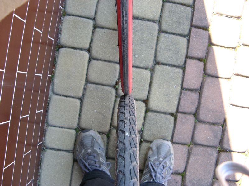

BOR Napisano 25 Czerwca 2007 Napisano 25 Czerwca 2007 Ośmielam się nie zgodzić z Adikiem. Mój scott ma 2 komplety kół - jedne szosowe 700/23c a drugie to właśnie schwalbe marathony i szosówki nie są wiele szybsze a znacznie mniej praktyczne a różni je ocean szerokości (przód 1.75, tył 1.90). Kenda khan 1.95 30 tpi ważą 668 gramów (zważyłem osobiście na wadze w sklepie) a toczą się równie dobrze jak marathony i są lżejsze o ok. 100 gramów. Na pewno nie będą tak trwałe ale są 2 razy tańsze. I w delikatnym terenie (szutry, łączki, lasek) radzą sobie lepiej od marathonów. A tam mają być używane w 10% (vide temat postu). Howgh. P.s. Następne marathon na przód kupię 1.90. Po prostu kluczowe znaczenia ma bieżnik opony, jej ciężar i ciśnienie (bardzo ważne!) , a szerokość jest drugorzędna
