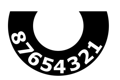

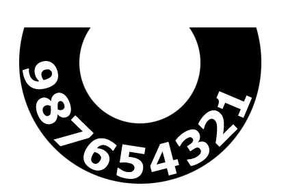

Hm.. Ja tez troche przezylem schiza po zamontowaniu odwrotnej sprezyny do moich RF.. =P. O ile do zmiany sie przyzwyczaje, to te numerki na odwrot troche mnie denerwuja, zaatem poswiecilem kilka minut.. ;)
oczywiscie przed operacja
oryginal, po otwarciu
wyciete
ja przykleilem tasma dwustronna, mozna tez superglutem etc..
gotowiec
Biegi:
Zrobione na szybko, wyciete troche krzywo, tak samo przyklejone - ale z rezultatow jestem bardzo zadowolony. Zatem operacje polecam ;). W zalaczniku plik do drukowania (na 8 zebatek. Dodalem tez na 9, ale nie testowalem - z wiadomych wzgledow).
