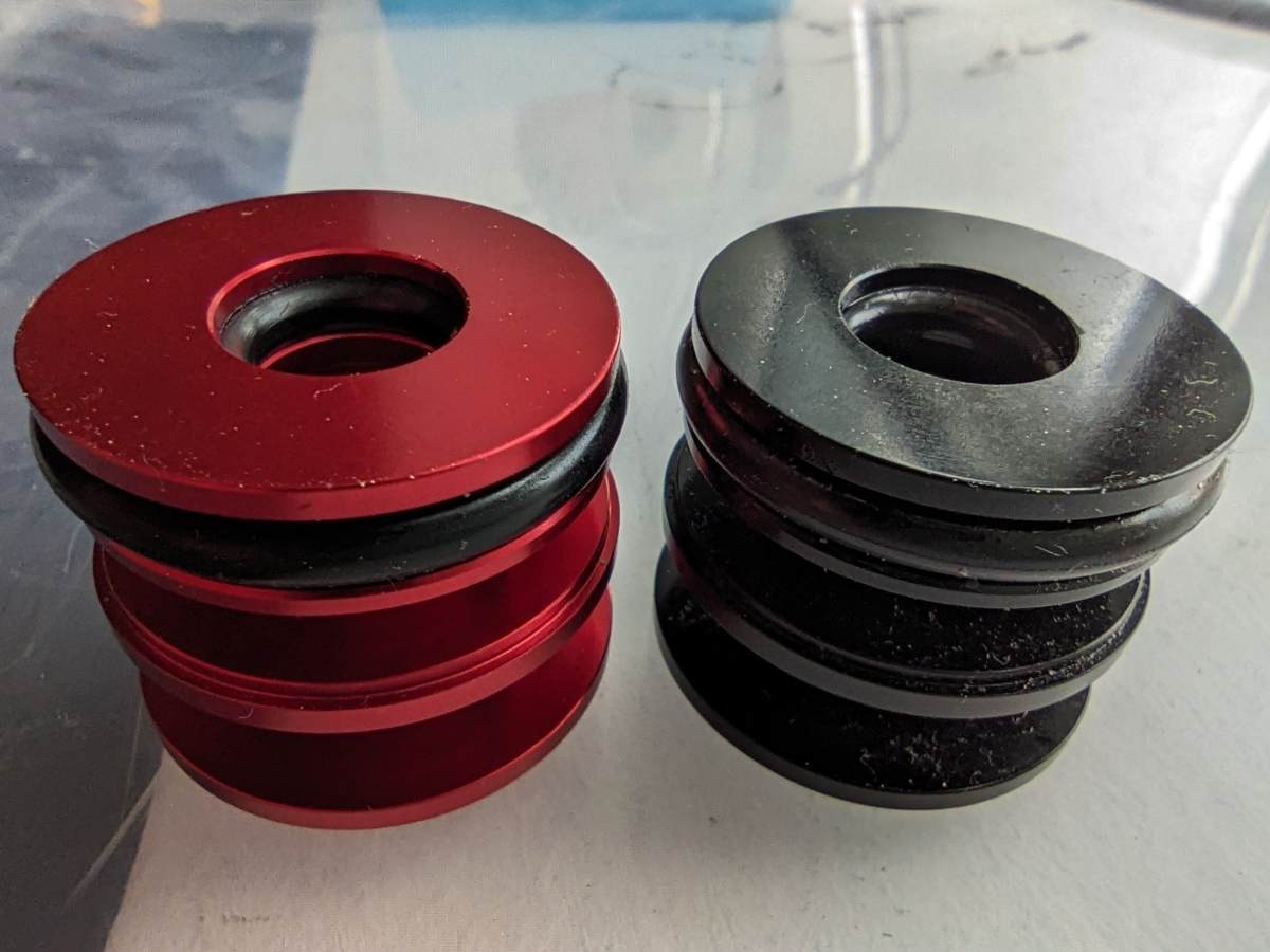

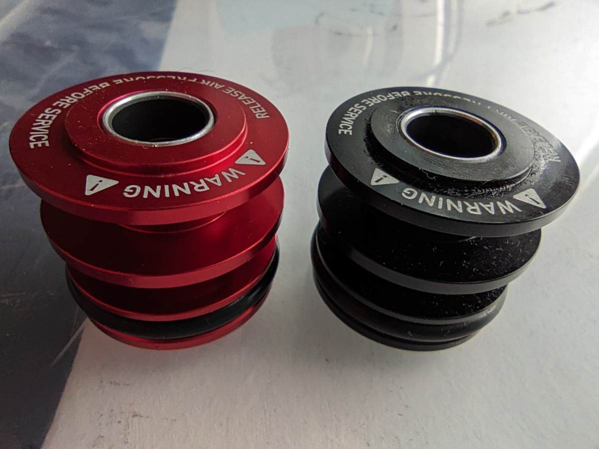

Cześć. Mam Rockridera z 2019 z Rebą 100mm A8. Nigdy nie pracowała dobrze, raczej wręcz tragicznie. Ciężko, skokowo, zacinając się. Już dawno położyłem na niej lagę. Wczesniej wypróbowałem wszystkie smary (butter, pm600, dynamic seal), lałem niezły olej, wymieniłem uszczelki na low friction. Zero poprawy. Ktoś kiedyś wysunął hipotezę, że są partie tych amorów z zaniżona tolerancją średnicy - to by nawet pasowało bo nawet przy rozebranym amorze czuć jak to wszystko ciężko chodzi, jakby oringi były nadmiernie ściągnięte. Trochę to jednak dla mnie było mało prawdopodobne, założyłem że po prostu mój egzemplarz ma jakiś feler i muszę z tym żyć :) Ale ostatnio już mi ręce opadły - trochę z nudów kupiłem tłoczek 'debon air sealhead black' zgodnie z numerem katalogowym, próbuję wsadzić... nie wchodzi! Nie ma szans. Wchodzi ta część z oringiem a kolejne kołnierze są za duże. No i mam zagwozdkę: czy ja coś robię źle, czy amor to jakiś dziwny OEM? Już pal licho że ta "Reba" to najgorszy amor jaki miałem, ale żeby części z katalogu nie pasowały??

A jaki konkretnie p/n tego sealheada DebonAir próbujesz montować? I czy czarny czy czerwony?
Podstawowa kwestia - jeśli amortyzator  pracuje skokowo to na 99% przyczyna leży w koślawych goleniach lub źle osadzonych ślizgach. Łatwo zweryfikować - rozbebeszasz amor (demonujesz wszystko z goleni górnych) i sprawdzasz czy puste golenie górne pracują płynnie w dolnych. Jeśli są jakieś opory, skoki to oddaje aię to na gwarancję bo na własną rękę koszty przewyższają zakup nowego amortyzatora. Chyba, że kupowałeś z drugiej ręki nie sprawdzając stanu. Widziałem już różne dziwne rzeczy co ludzie robili żeby sprzedać wadliwy rower.

Próbowałeś tym sealheadem zbadać czy to kwestia średnicy (wciskając go odwrtonie)? Goleń gdzie on włazi ma podcięcie/gniazdo pod sealheada potem jest próg i może przez niego oring nie chce przekść? Jeśli to jednak coś na średnicy goleni to potwierdzałoby że coś im się stało.
BTaw - czerwony sealhead różni się.oringiem wew.

Ta część sealheada z oringiem ma mniejszą średnicę i wchodzi bez problemu. Potem są dwa kołnierze o większej średnicy i to właśnie one się nie mieszczą, już pierwszy z nich blokuje się na jakimś zwężeniu kilka milimetrów za krawędzią goleni.
A może tak ma być, ale czy to oznacza, że należy to w takiej pozycji (środkowy kołnierz) zablokować segerem a pozostała część ma wystawać?

U mnie nie włazi. Szczerze mówiąc to teraz nawet byłbym zdziwiony gdyby właził - średnica na oringu to 29.1mm a średnica dwóch pozostałych kołnierzy to 29.3. Nie wiem ile ma otwór na tym przewężeniu w goleni bo już to poskładałem :(
Btw, nie udało mi się znaleźć różnicy mdzy czarnym a czerwonym, dokładnie wszystkie wymiary są identyczne łącznie z oringiem wewnętrznym (9.5mm)
