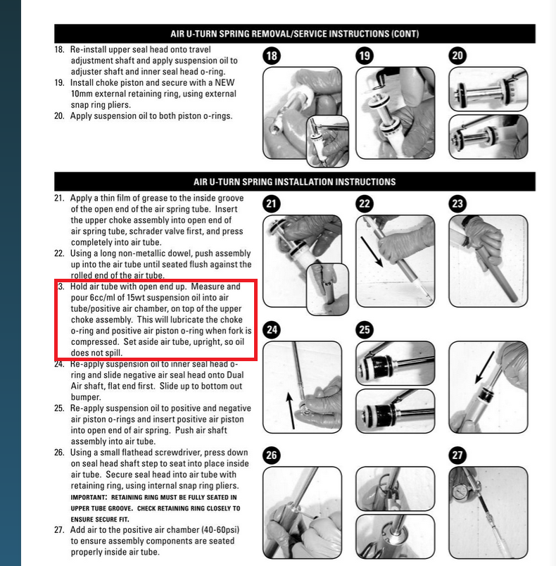

Pacjent Reba Race U Turn 2008.
Problem - olej leci z z obu wentyli przy spuszczaniu.
Manual mówi 6 ml oleju 15w do komory powietrznej.
 W poradniku na pierwszych stronach jest napisane żeby nie dawać bo to może powodować takie objawy.
Mam Sram butter tylko, ładować tam sram butter albo 6ml oleju ale przekładniowego co używam w innym rowerze do Raidona - jest dużo bardziej gęsty.
Czy może też być inny powód ? Poproszę dobrą duszyczkę o poradę.

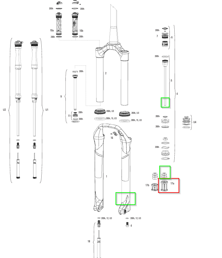

Czołem.
Z uwagi na wystrzeloną uszczelkę kurzową podczas ostatniej jazdy REBA wymagała serwisu. Zrobiłem pełen serwis (200h) zgodnie z instrukcją producenta. Serwis zrobiłem samodzielnie i była to pierwsza taka operacja w moim wykonaniu. No i chyba nie wszystko poszło tak jak powinno.
Po pierwsze amortyzator nie wykorzystuje pełnego skoku. Ugina się może do połowy, może odrobinkę więcej i potem beton (nie jest to kwestia ilości wpompowanego powietrza).
Po drugie amortyzator nie reaguje na blokadę z manetki. Pokrętło po prawej stronie przekręca lub wraca na swoje miejsce po przekręceniu manetki (Combolock od Rockridera) ale amor pracuje tak samo bez względu na to w jakiej pozycji jest blokada.
Jedna rzecz mnie trochę frasuje. Element zaznaczony na czerwono (taki jakby plastikowy komin) powinien znajdować się w dolnej goleni w zaznaczonym na zielono miejscu i gumowy 'bumper' powinien być nad nim na shaft'cie?
Amor to REBA RL 100mm (FS-REBA-RL-A9 - 46t01619918)
Jakieś porady jak to wyprowadzić na prostą?

Wydaje mi się, że problem leży po stronie tłumika. Wlałeś odpowiednią ilość oleju ?
Cytat
Tak, wszystkie elementy montujesz na shaft w kolejności jak na rysunku.
Edytowane przez sztorm
  • +1 pomógł 1
Odnośnik do komentarza
Udostępnij na innych stronach
Czy przypadkiem jeżeli wykręcę tłumik i ugnę amortyzator to olej się nie wyleje przez krawędź?
Cytat
Sprawdź na jakiej głebokości od krawędzi korony jest lustro oleju. Wynik porównaj z odległością między dolnym a górnym oringiem na tłumiku kompresji.
Jaki powinien być wynik tego porównania?
