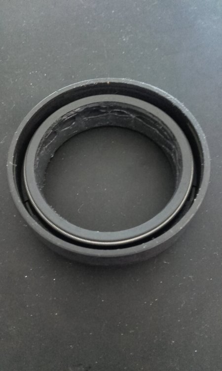

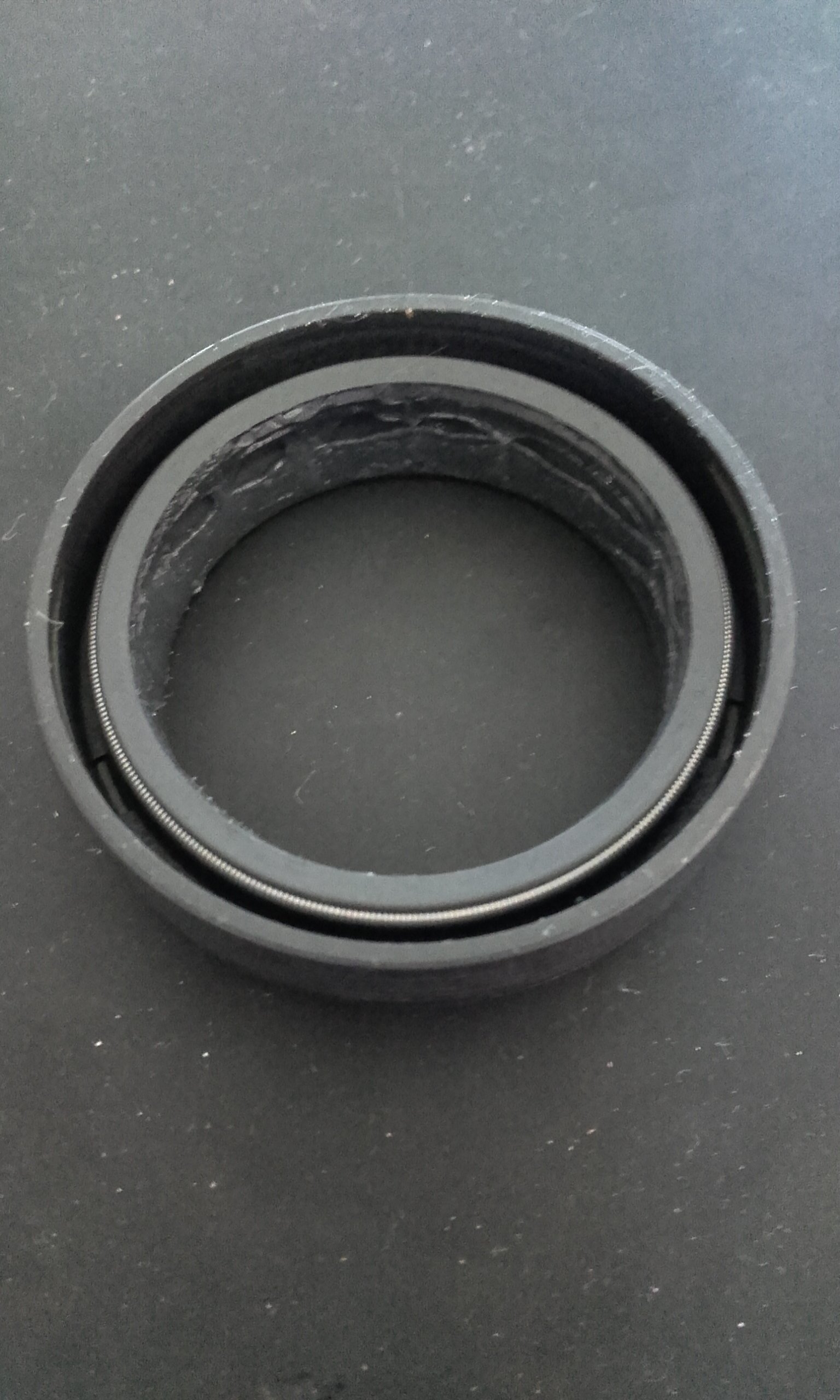

Niedawno robiłem serwis mojego amora, co prawda to nie Reba tylko Revelation.
Jak się później okazało tak skutecznie czyscilem golenie że z uszczelki kurzowej wywalilem sprezynke dociskowa wewnętrzną.
Oczywiscie sprezynke znalazlem jakis czas po złożeniu wszystkiego do kupy.
Co radzicie, jeździć do nastepnego serwisu bez tej opaski czy założyć tak jak jak ma być.
To ta małpa:

Istnieje pewna mozliwosc, ze przy jakims ulozeniu widelca, np w transporcie, do gory nogami, itp., moze puszczac lekko olej smarujacy z dolnej lagi. Moze tez deliktanie puszczac zabrudzenie w dol lagi, ale da sie jezdzic i zyc do nastepnego serwisu. Po prostu zrob go szybciej niz planowales i poskladaj prawidlowo.
