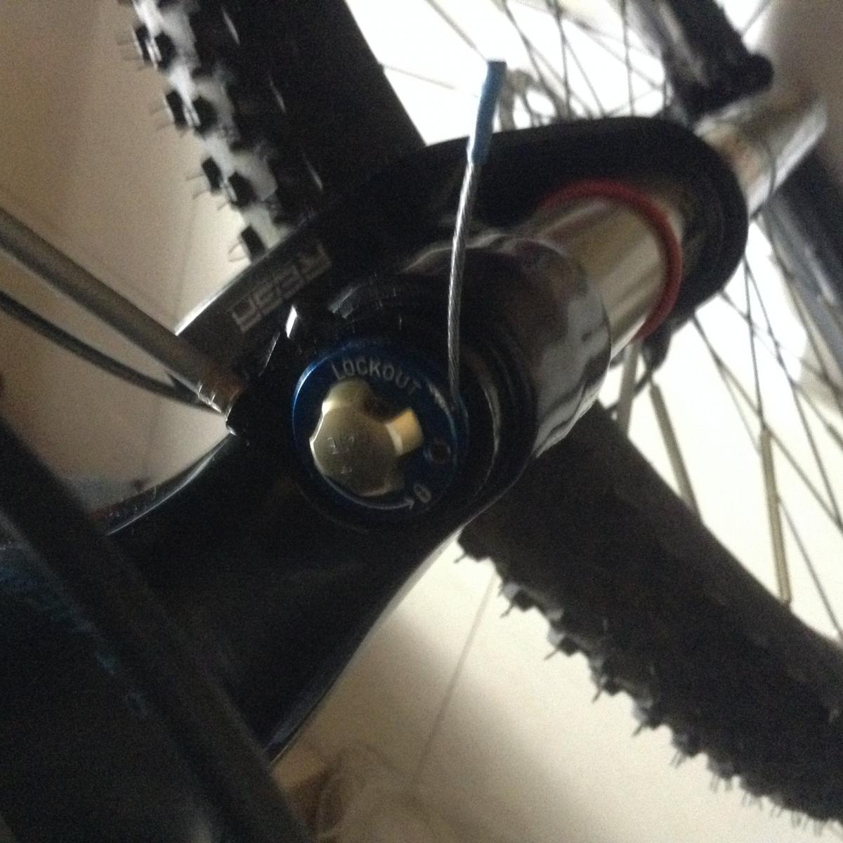

Fonika Napisano 6 Marca 2017 Napisano 6 Marca 2017 Musisz u góry sterów podważyć metalowy pierścień blokujący się na łożysku np. jakimś cienkim wkrętakiem lub nożykiem. Jak pójdzie do góry to stery puszczą. Cytuj
niuti Napisano 6 Marca 2017 Napisano 6 Marca 2017 ten, który ma taką szczelinę żeby coś włożyć (koloru szarego akurat u mnie) ? bo on chyba miękki jest .....próbowałem delikatnie to się trochę zniekształcił na rogu. Cytuj
Fonika Napisano 8 Marca 2017 Napisano 8 Marca 2017 Zrób zdjęcie i podeślij. Miękkie u góry to pewnie jakieś uszczelnienie, bieżnia powinna być stalowa lub aluminiowa, często ma miejsce żeby właśnie podważyć ją wkrętakiem. Cytuj
niuti Napisano 8 Marca 2017 Napisano 8 Marca 2017 hej , w załączeniu fotka. ten szary pierścień ma tę przerwę d podważenia, ale nie wiem czy o niego chodzi. Cytuj
Punkxtr Napisano 8 Marca 2017 Napisano 8 Marca 2017 Próbowałeś postukać gumowym młotkiem nie od góry tylko w boki rury z jednej i drugiej strony? Powinno pomóc. Cytuj
niuti Napisano 8 Marca 2017 Napisano 8 Marca 2017 (edytowane) O niego. nie próbowałem . Jeśli chodzi o ten szary pierścień , skoro mówicie że to o niego chodzi to ok, spróbuję jakoś się dobrać żeby go nie zniekształcić. W piątek albo sobotę wrócę do tematu to sam znać edit: dokładnie o niego chodziło. Trzeba było tylko głębiej włożyć śrubokręt. Dzięki za pomoc. Szkoda tylko, że przy okazji wyszło że stery jakieś takie słabe Edytowane 8 Marca 2017 przez niuti Cytuj
