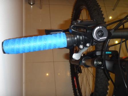

Panowie, jakie są opinie o manetce pushloc dla RS wszyscy wiemy. Zerowa odporność na trudne warunki, duża awaryjność i bardzo niska trwałość.
Czy któryś z Was zna jakość alternatywę dla manetek RS ?
Czy manetka od Suntoura ma wystarczający ciąg linki żeby obsłużyć Rebę RL 2014 ?
http://ctbike.pl/suntour-manetka-blokady-skoku-do-amortyzatorow-axon-epicon-raidon-xcr-xcm.html

Aby odpowiedzieć na to pytanie, potrzeba zmierzyć zakres linki w puszloku i innych manetkach i wybrać ten najbliższy. Trzeba tez mieć na uwadze że manetka będzie działa odwrotnie ... bo puszlok z tego co sie orientuje tak działa, czyli bez manetki widelec jest zablokowany.
mój poplock ciągnie 21mm linki z tego co pamiętam, ktoś dopisze swoje ?
robiłem ostatnio zamianę puszloka na poploocka, bez luzów pelne zamykanie i otwieranie, czyli jest to zamienne.
Teraz przydało by się dorwać skok linki w manetce Suntour.
Z tego co sie orientuje Tobo zamieniał puszloki na te suntowrowe, tez działa ok.
