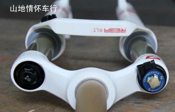

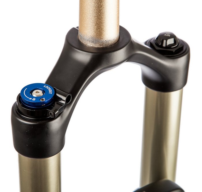

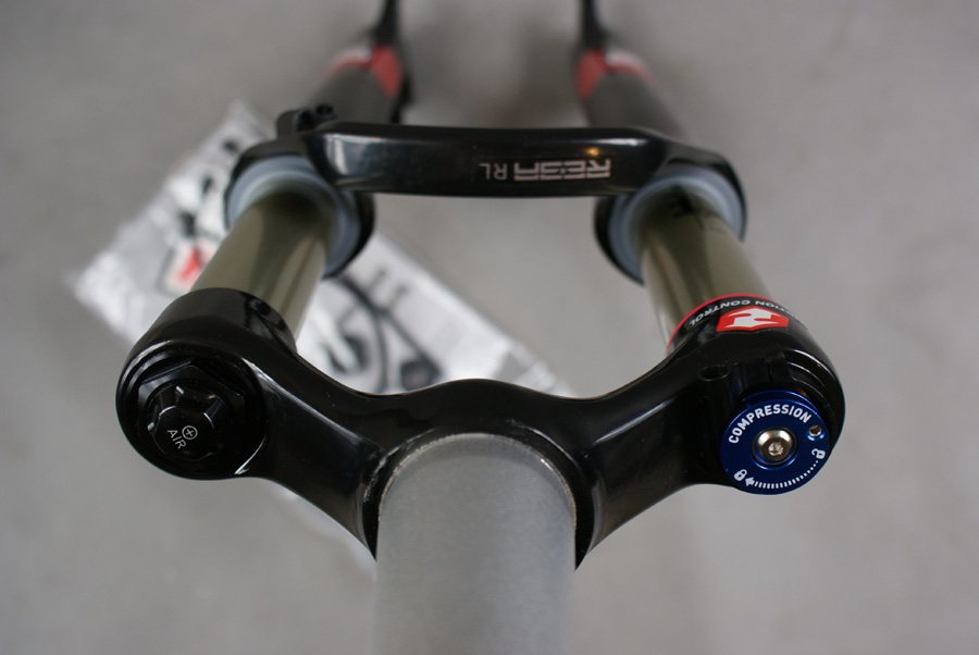

justhe Napisano 26 Czerwca 2013 Napisano 26 Czerwca 2013 (edytowane) Trochę z innej beczki. Na RS'ach mało się znam, zatem pytam. Czy w Rebie RL 2012 (takiej jak na obrazku 01) da się regulować Floodgate? Naczytałem się, że różnica pomiędzy RLT a RL jest właśnie taka, że w tym drugim regulacja Floodgate jest regulowana, tyle że wewnątrz. Inne głosy mówią, że w RL Floodgate jest zdefiniowana przez producenta i nie można tego zmienić... W związku z tym, że zastanawiam się nad jakąś Rebą, wstępnie rozeznałem temat i widzę, że jeśli chodzi o wersje z manetką, to mamy jeszcze takie jak na obrazkach 02 i 03. Na 02 jest pokrętło do Floodgate, bo to i wersja RLT. Na 03 pokrętła nie widzę, ale rozumiem, że pod zaślepką jest miejsce na imbus 2,5 i kręcimy. Ale niech mniej ktoś uświadomi jak to jest z opcją jak na 01... Można tam wyregulować Floodgate (np. po zdjęciu pokrętła blokady) czy nie? ps. Na wszelki wypadek pliki również załączam, różnie to bywa z tym hostingiem... 01a 01b 02a 03a 03b Edytowane 26 Czerwca 2013 przez justhe Cytuj
tobike Napisano 27 Czerwca 2013 Napisano 27 Czerwca 2013 Po rozebraniu tłumika może się i da wyregulować Cytuj
detonator Napisano 28 Czerwca 2013 Napisano 28 Czerwca 2013 Może się mylę, ale w dwóch pierwszych można regulować zewnątrz imbusem, bez potrzeby rozbierania tłumika. Cytuj
tobike Napisano 29 Czerwca 2013 Napisano 29 Czerwca 2013 Dwie pierwsze to rocznik 2012 w których już nie ma regulacji, To srebrne nad tłumikiem to po prostu śruba trzymająca kółko blokady. Cytuj

justhe Napisano 5 Lipca 2013 Napisano 5 Lipca 2013 Dwie pierwsze to rocznik 2012 w których już nie ma regulacji, To srebrne nad tłumikiem to po prostu śruba trzymająca kółko blokady. Dzięki, tak przypuszczałem. Cytuj
