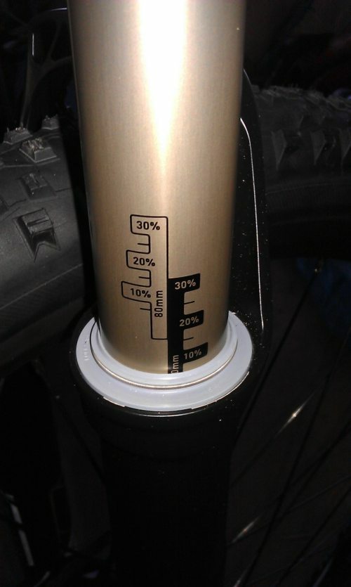

Panowie
Proszę pomóżcie w okresleniu parametrów. To co widzicie na fotce to goleń Reby RL 29 która oficjalnie wg katalogu ma 80 lub 100mm.Zdjęcie pokazuje golen po całkowitym spuszczeniu powietrza z obu komór. Po wyciagnięciu na max golen ma 100mm. Czy zatem skok jest ustawiony właśnie na 100mm?
Pytam bo na fotce widać dolna skalę ale dolna uszczelka kończy się jakby na 5% i już sam nie wiem czy oby na pewno jest 100mm.
