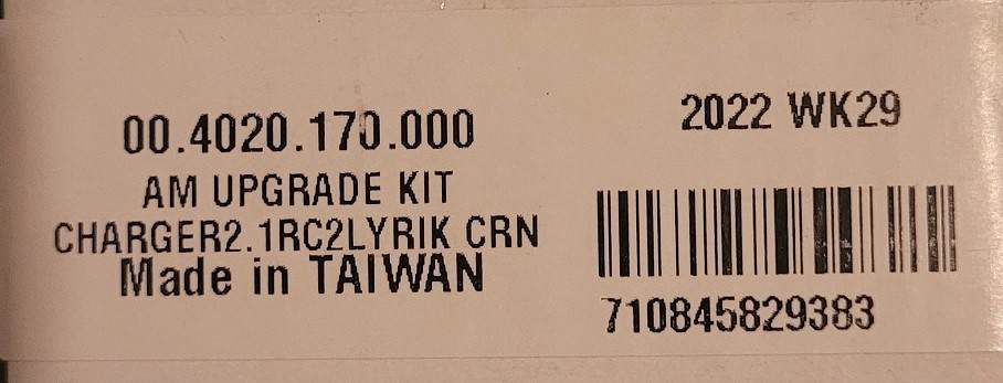

A jak tą generację mogę sprawdzić ? czy na podstawie etykietki z pudełka chargera 2.1 można to stwierdzić czy będzie pasować ? (załącznik).
Nawet jeśli nie będzie pasować ten charger to wychodzę z założenia iż Zeb select z chargerem RC (tymczasowo RC), będzie lepszym amorem niż mój aktualny ulepszony Yari ? Dobrze myślę czy się mylę ?
