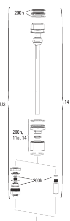

Rozumiem, że chcesz mieć 160mm, będę tutaj się rozpisywał w takim razie tylko o tych kodach produktów.
Po 1. Otwórzmy najaktualnieszy spare parts catalog: (strona 152 i 153), interesuje nas sprężyna, element U3 (jako całość) lub element 14 (jako travel change kit):
https://www.sram.com/globalassets/document-hierarchy/spare-parts/spare-parts-catalog/2025-rockshox-spare-part-catalog.pdf
Po 2. Mówimy o 2 generacji zeba, (ale bebechy są amienne z 1 gen, możesz wsadzić 1 gen sprężyny jeśli jej charakterystyka ci się bardziej podoba).
Jeśli chcesz mieć dokładnie taką samą sprężynę jak obecnie tylko o innym skoku (czyli bez butterów) to interesuje cie ta rozpiska:
Strona 153.
Dostajesz wtedy sprężynę o długości odpowiadającej wersji z butterami i "przedłużką" wkręcaną na końcu kompensującą brak butterów. Szukaj po tych kodach.
00.4318.066.003 - to faktycznie pełna wersja sprężyny sprzedawana jako "upgreade kit" z butterami - jak ich nie chcesz, bez sensu to kupować.
Dla ciebie, jeśli  nie chcesz butterów, odpowiedni numer to: 11.4018.111.050, jak na powyższym screenie.
Możesz też na OLX bądź gdzieś ktoś ma w sprzedaży jeszcze, użyć sprężyny z pierwszej generacji zeba oznaczonej kodem 00.4020.574.004 ale jest ona dużo mniej progresywna, żeby wyrównać pracę pi razy drzwi z nową trzeba dodać około 2 tokeny do komory - dla uzyskania podobnej progresji.
