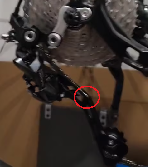

grissley Napisano 9 Kwietnia Napisano 9 Kwietnia Zmieniłem u siebie napęd (z Altusa na Deore/Deore XT) i coś średnio mi to chodzi. Po pierwsze prawa manetka chodzi bardzo topornie (Deore XT T8000), ale to jeszcze jakoś przeżyję (chociaż Altus chodził płynniej, lżej i przyjemniej, więc trochę kicha). Ale dodatkowo strasznie hałasuje mi tylna przerzutka (RD-T6000). Czy ja coś zrobiłem nie tak, czy ten typ tak ma? Echolokacja u mnie wprawdzie szwankuje, ale chyba kółka się po prostu strasznie telepią i klekoczą. Nie wiem - wrzucam filmik, może ktoś coś wypatrzy/usłyszy? https://player.vimeo.com/video/1073784481 https://player.vimeo.com/video/1073784470 Cytuj
KSikorski Napisano 9 Kwietnia Napisano 9 Kwietnia Niewłaściwe przełożyłeś łańcuch przez wózek. Musi iść w lini prostej, stycznej do obydwu kółek wózka. U Ciebie jest przełożony przez występ odgięty z jednej z połówek wózka. 2 Cytuj

grissley Napisano 9 Kwietnia Autor Napisano 9 Kwietnia (edytowane) 5 godzin temu, KSikorski napisał: Niewłaściwe przełożyłeś łańcuch przez wózek. Musi iść w lini prostej, stycznej do obydwu kółek wózka. U Ciebie jest przełożony przez występ odgięty z jednej z połówek wózka. To pierwsze co sprawdziłem i raczej przełozyłem dobrze. Ale sprawdzę jeszcze raz - w nocy działałem, może zmęczenie na wzrok wpłynęło 3 godziny temu, chrismel napisał: Manetki XT chodzą ciężej niż te bez XT w nazwie. Poza tym przerzutka z włączonym sprzęgłem także wpływa na ich pracę. Tak przy okazji. Jak już poprawnie założysz łańcuch dopytaj kolegów o długość łańcucha. U mnie w dwóch rowerach z napędem 1x i dobrze dobraną jego długością wózek znajduje się nieco wyżej na najmniejszej koronce niż u Ciebie. Długość łańcucha dobrałem na przekosie dwóch największych zębatek. Nie da się go bardziej skrócić. Godzinę temu, Dokumosa napisał: Możesz założyć manetkę sl-m4100, będzie znowu miękko. T8000 juz mam (a tania nie była), 4100 nie ma oznaczeń przełożeń i wygląda zupełnie inaczej niż T6000 (którą mam po lewej). Więc wolałbym zostawić obecną... A dlaczego ta T8000 taka twarda? To chyba nie tylko sprawka długości dźwigni. Najtwardsze jest zrzucanie, tam trzeba solidnie nacisnąć a potem jest konkretne yebut, jak zrzuca. Miałem w innym rowerze poprzedni wypust trekkingowego XT (z wyglądu +- to samo, nie pamiętam oznaczenia, rocznik chyba jakoś 2015) i chodziło jak masełko. Mam wrażenie, że to tylna przerzutka jest tak "twarda", że na to wpływa... Edytowane 9 Kwietnia przez grissley Cytuj

KSikorski Napisano 9 Kwietnia Napisano 9 Kwietnia 2 godziny temu, grissley napisał: To pierwsze co sprawdziłem i raczej przełozyłem dobrze. Tu nie ma co sprawdzać, jest po prostu źle. Na poniższej grafice zaznaczam miejsce, gdzie łańcuch jest nad blaszką i po niej szoruje. Powinien być pod nią: 2 Cytuj

grissley Napisano Środa o 22:11 Autor Napisano Środa o 22:11 (edytowane) No oczywiście, że mieliście rację - blaszka ze złej strony. Na swoje wytłumaczenie mogę mieć tylko to, że poprzednio zajmowałem się przerzutką GRX, która ma tę blaszkę z przodu wózka. No więc jak wybiła 2 w nocy a mi zostało "już tylko założyć łańcuch", to umknęło mi to, że w Deorce blaszka jest z tyłu. Swoją drogą, nie wiem ile razy już w życiu łańcuch przeplatałem i chyba zawsze w pierwszym podejściu mam blaszkę ze złej strony. Tyle, ża jak dotąd zawsze wykrywałem tę skuchę sam Co do drugiego tematu, czyli manetek - zrobiłem dzisiaj kontrolne 30km po lesie i funkcjonalnie T8000 jest bez zarzutu. dwustronna i wielokrotna zmiana działa jak trzeba. Kultura zmiany natomiast jest podobna do kultury pracy sprzęgła w Nysie. Jakaś tragedia po prostu. Pod spodem bohaterowie historii: U góry manetka Deore XT SL-T780, w połączeniu z przerzutką RD-T780 zmienia biegi szybko, pewnie, miękko i bezproblemowo. Jakość i klasa, zarzutów brak. Na dole - manetka Deore XT SL-T8000. Będąc podobną z wyglądu, w połączeniu z przerzutką RD-T6000 oferuje wstrząsy luzujące wkręty w mostku przy zrzucaniu biegów, natomiast w celu wrzucenia na większe zębatki zaleca się konkretne przyp* młotkiem, dzięki czemu zmiana będzie szybka i skuteczna. Kurtyna. Edytowane Środa o 22:12 przez grissley Cytuj
