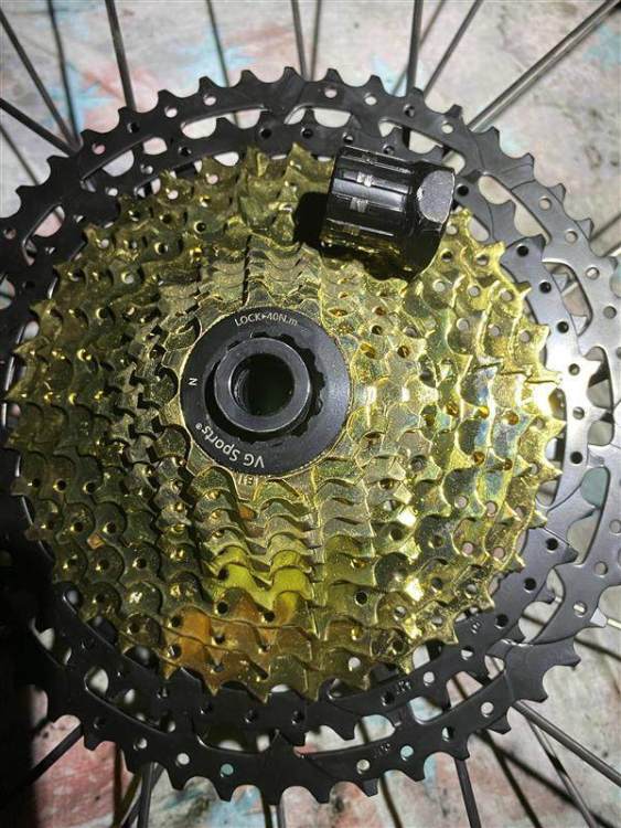

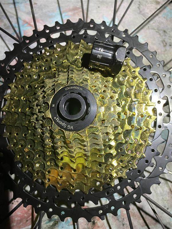

Dostałem kupon na darmową kasetę z VG i kupiłem 12s. Dostałem do niej narzędzie widoczne na zdjęciu, ale mam wrażenie że jest nieodpowiedni. Jak próbowałem dokręcić przy 40nm to klucz zaczął przeskakiwać, a ząbki się wyrobiły. Nie mogę ani dokręcić ani odkręcić jej teraz.
Czy te narzędzie jest dobre i problem jest w kasecie czy muszę kupić nowe, porządne?
Koła to G1800 dt swiss, bębenek HG
2 minuty temu, Allucardiusz napisał:
@uzurpator czy mógłbyś wyjaśnić językiem dla laika? czytałem sporo w internecie i dla piast HG kaseta 12s z najmniejszą zębatką powinna wejść bez problemu. Jedynie potrzeba HG+ gdy najniższa zębatka jest mniejsza.
Na rynku istnieją dwie główne wersje bębenka HG - klasyczna o szerokości wieloklinu około 34.5mm oraz o szosowym pochodzeniu o szerokości ok 36mm. Koła targetowane na gravel na 99% będą miały bębenek drugiego typu, bo jest on kompatybilny z 11/12 rzędowymi kasetami szosowymi.
