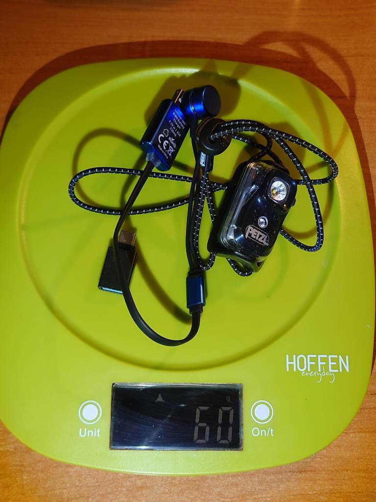

spidelli Napisano Środa o 18:30 Napisano Środa o 18:30 Lampkę warto mieć, też biorę, mały powerbank (kupiłem Lendlensera na 1 ogniwo 18650) - jak znikam na całą niedzielę. Na sakwy obowiązkowo maleńka czołówka. 1 minutę temu, DominiqrLee napisał: z dętek nie zrezygnuje Jedna nie wystarczy? Nie zrozum mnie źle, zabezpieczenie musi być. Dla mnie to spray; na dłuższe wypady - spray + dętka. Ale dwie dętki? Albo łatki? To już wolę dwie dętki Cytuj

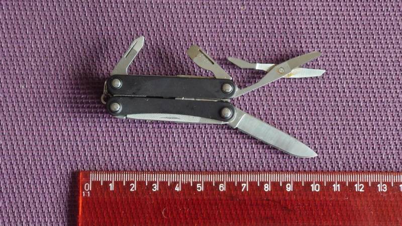

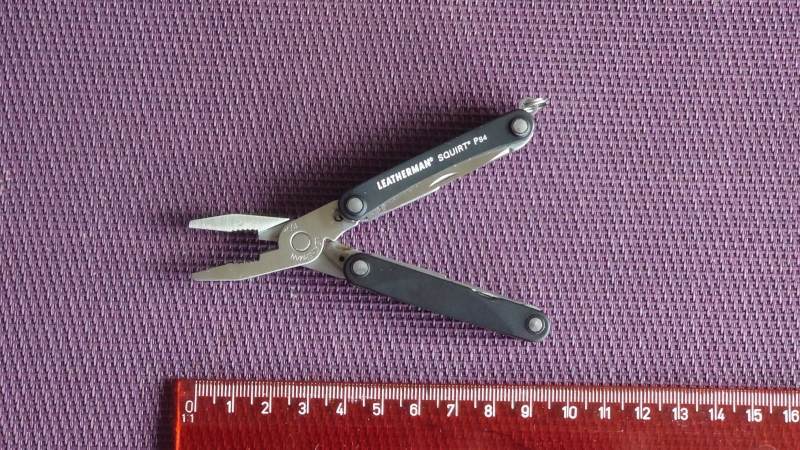

spidelli Napisano Czwartek o 09:43 Napisano Czwartek o 09:43 Drugi mutitool z kombinerkami i nożyczkami też mam, takie maleństwo. Też polecam. Adapter do zaworów dobra rzecz, akurat jest jako dodatek do zestawu naprawczego, można przekręcić np. na kompresor na stacji paliw. Ewentualnie pompka - zdaje się, że wężyk można przykręcić wg potrzeby - z jednej strony jest Schroeder, z drugiej - Presta. Cytuj

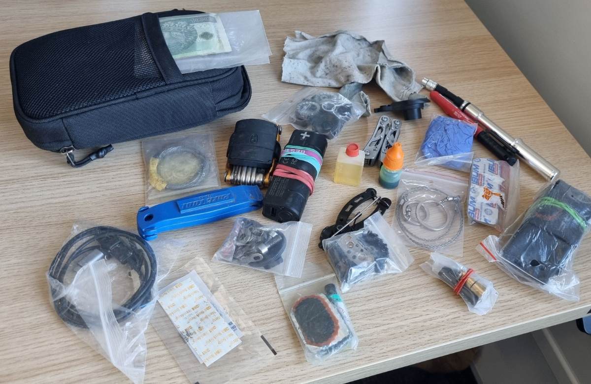

thorcik Napisano Czwartek o 12:29 Napisano Czwartek o 12:29 Nie w podsiodłówce a w torbie na kierownicy (kulawo to gra z prostą kierą MTB ale da się żyć, jak mi się znudzi to pomyślę, co dalej): Multitool - kupiłem w tym roku zestaw Topeak Ratchet z łyżkami i skuwaczem, to jest pisiont razy wygodniejsze w użyciu od takiego "klasycznego" scyzorykowatego, kosztem mniejszej wygody transportowania/składania/rozkładania, jak dla mnie plusy przeważają Zestaw naprawczy do tubeless dętka TPU + łatki Pompka + nabój CO2 Rękawiczki nitrylowe sztuk 2, mokre chusteczki do rąk Nie w torbie - mini pompka (na ramie), adapter presta/AV - brelok do kluczy Cytuj

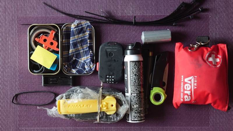

DyktaTusek Napisano Czwartek o 13:12 Napisano Czwartek o 13:12 (edytowane) Hehe, właśnie czegoś szukałem w swojej surwiwalowej rowerowej 'podsiodłówce' która de facto podsiodłóką już nie jest, ale ja przy caaaaałodniowym szwędaniu się na MTB po góach, czy żwirówką po jakiś zadupiach potrzebuję musowo znacznie więcej rzeczy 😉 . Edytowane Czwartek o 13:13 przez DyktaTusek Cytuj

spidelli Napisano Piątek o 03:33 Napisano Piątek o 03:33 (edytowane) Jak wchodzimy już w obszar zwierzeń intymnych = też wożę kilka PLNów, skrawek srajtaśmy ale to już w płetwie na ramie, tam gdzie ląduje telefon, kabelek i mały powerbank. Mam jeszcze drugą, malutką torbę na żele, która trafiła na ramę przy podsiodłówce - tam mam gaz i nieco alkożelu do przetarcia rąk. Jeszcze nie testowany ale kupiony zestaw do odchudzenia elektryki, którą zabieram na sakwy: Telefon mam na USB-C, licznik i lampki - microUSB, żona ma ajfona na lajtning. Powerbank ma wyjście na USB-A (stąd przejściówka na C) Zestaw uzupełni ładowarka z wyjściami C i A, ładowarka Olight (AA do eTreksa 32x) i czołówka Petzl: Multitool "cywilny": W rowerze do włóczęgi nie używam podsiodłówki tylko torby w ramę o pojemności 4,5l. tam wchodzi taki zestaw: Edytowane Piątek o 03:35 przez spidelli 1 Cytuj
