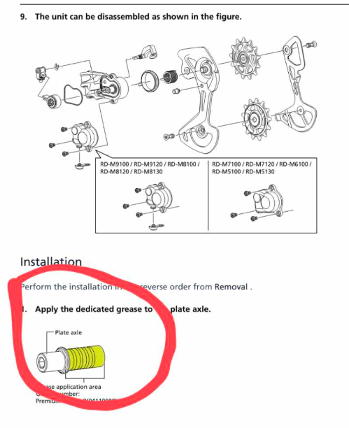

KSikorski Napisano Środa o 11:29 Napisano Środa o 11:29 (edytowane) 3 godziny temu, Janusz123 napisał: Wrzucanie na mniejsze biegi czyli na większe zębatki nie raz jest dobrze a nie raz nie wskakuje tak jak chce chrobocze. Wkurza mnie strasznie że ta manetka jest strasznie wyczulona i musze ja idealnie wciskać To zdecydowanie nie jest kwestia manetki, być może nawet nie linki, a raczej sprzęgła i jego osi. Na zaznaczonym elemencie od strony sprężyny wózka robi się bagno i opór przy zrzucaniu na szybkie biegi jest dramatyczny, a przy wrzucaniu na wolne nie dramatyczny, ale odczuwalny: Edytowane Środa o 11:31 przez KSikorski Cytuj
