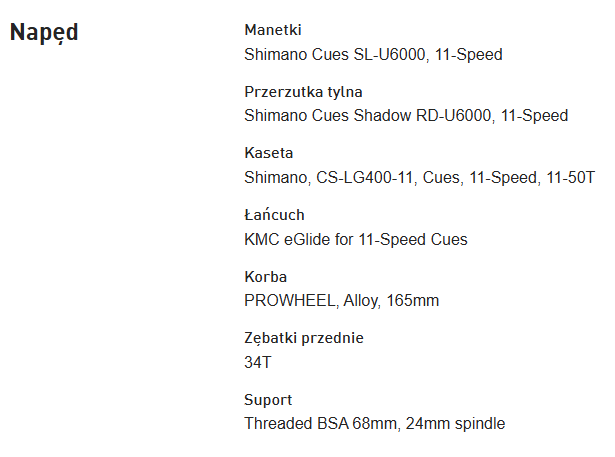

1. Specialized Sirrus X 4.0
Niech się zdecydują jaki on ma napęd bo raz piszą:
a chwilę później:
To w końcu SRAM czy Shimano Cues? Jeśli jednak jest to Cues to zębatka w korbie 34T może być trochę mała, to jest dobra zębatka do mtb, w teren ale nie do fitnessa. Trzeba by było wymienić np. na 40T. Na plus future shock (mikroamortyzacja w mostku), napęd 1xx (łatwiejszy w obsłudze, serwisie, dobry do miasta, w trasie mogą trochę wkurzać większe "dziury" w kasecie), karbonowy widelec i sztywne osie. Na minus renoma marki, która może przyciągać amatorów cudzej włsności.
a chwilę później:
