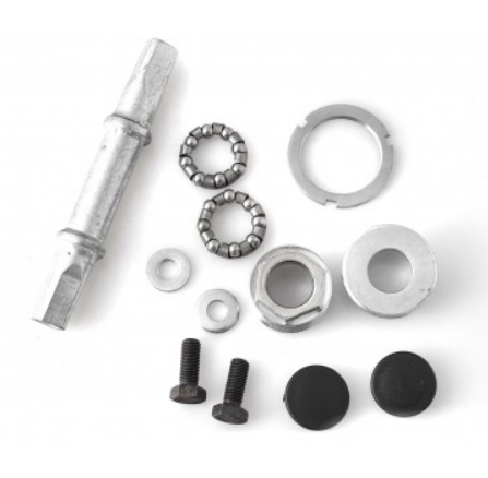

Masz klasyczny suport wkręcany. Korba na kwadrat.

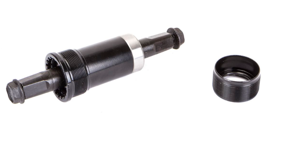

Zamiast tego proponowałbym wkręcić kompaktowy:
Jeśli zostawiasz korby, to kup suport na kwadrat, jeśli wymieniasz, korby to dobierz suport do korb (mocowanie, długość osi.)
