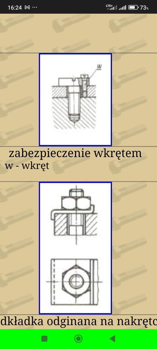

Turysta05 Napisano Niedziela o 15:34 Napisano Niedziela o 15:34 Faktycznie kłopot, to może ordynarne mechaniczne zablokowanie, tylko ten mały wkręt nawierć bardziej stycznie do kapsla. Cytuj
