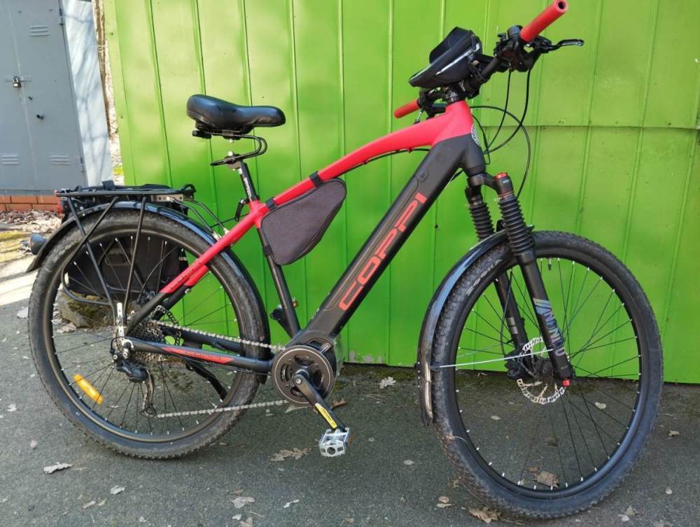

Turysta05 Napisano 23 Marca Napisano 23 Marca Kolega @HSM już trafnie podsumował sprawy gwarancyjne. Ja musiałem poprawiać włoskiego producenta, i mógłbym domagać się drobnych napraw, np. źle złożone łożysko koła, ale to dla mnie drobiazgi i ewentualne roszczenia zostawiam sobie na sprawy poważne, typu silnik, elektryka, itp., a tu jest ok😉. Sam hobbistycznie dużo zmieniłem przy rowerze i teraz jest MAX wygodny, ja też należę do tych 60+ 😂 @Przemo_zg dużo zależy, czy potrafisz zadbać o rowery, a nawet jeśli wszystko do serwisu, to kupując rower rzetelnej marki prawdopodobieństwo "wpadki" się minimalizuje, a po 2 latach wszelka rękojmia znika i jest tak jakbyś kupił na OLX. Na pociechę podpowiem (z własnego doświadczenia), że staruszkowie😄😂 nie katują rowerów. O wiele ważniejsze jest aby użytkownicy dobrze dopasowali się do roweru, naprawdę warto testować w różnych sklepach, kupić możesz potem gdzie ten model taniej😉. Ja cieszę się silnikiem b. cichym, który płynnie i dynamicznie reaguje na pedały (pomiar momentu), można mieć wrażenie, że go nie ma, a to "tylko" BAFANG😄. A najbardziej sobie cenię, że mi nie przeszkadza, gdy chcę sobie pojeździć o własnych siłach (bieg 0)😄😂. Cytuj
