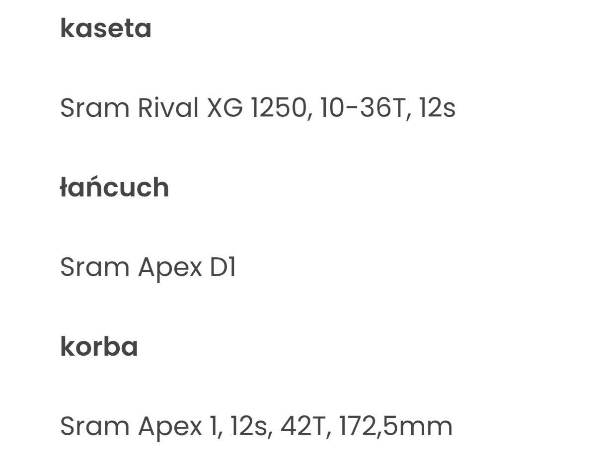

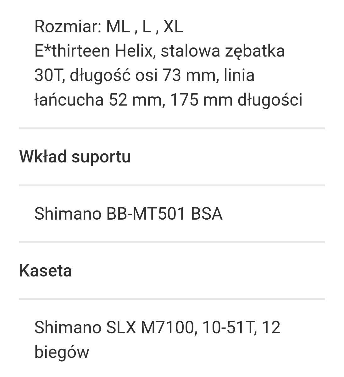

astapaa Napisano Wtorek o 11:46 Autor Napisano Wtorek o 11:46 No dobrze, tutaj nie będę ukrywać, że nie bardzo ogarniam😅. To jeśli w obecnym MTB trek procaliber 8 2024 mam przełożenia odpowiednie i wystarczające na jakieś góry, to jak wyliczyć które przełożenie w 1x byłoby wystarczające dla gravela? Nie będę ukrywać, że napęd 1x jest wygodny a przy jeździe po wałach tych "dziur" w napędzie 1x nie odczuje raczej. Cytuj

Dzieni Napisano Środa o 08:27 Napisano Środa o 08:27 @astapaa są kalkulatory przełożeń. Podajesz parametry korby i kasety i pokazuje ci, jaka jest optymalna prędkość dla każdego z przełożeń. Porównujesz stary rower z nowym i będziesz miał już jakieś rozeznanie. @Mihau_ dał wyżej link do tego typu kalkulatora, mi się podoba inna wersja, ale wszystkie są ok: https://www.bikecalc.com/products/gear-calculator.html Cytuj

Dzieni Napisano Środa o 08:55 Napisano Środa o 08:55 No nie dziwię się, że z tej specyfikacji nie jesteś w stanie tego wklepać, bo jest ona niewystarczająco precyzyjna :D. Musisz znaleźć specyfikację z dokładnymi liczbami zębów dla każdego przełożenia. Np. tutaj masz to rozpisane: https://www.bikestacja.pl/kaseta-sram-rival-xg-1250-12-speed-10-36t-p-22132.html Cytat Rozkład: 10,11,12,13,15, 17, 19, 21, 24, 28, 32, 36 I dokładnie te liczby zaznaczasz w polu "Sprockets Teeth". To samo korba - zaznaczasz w "Chainrings Teeth" 42. Jakbyś miał korbę 2x, to zaznaczasz oczywiście 2 wartości, itd. A "Crank Arms Length" to długość ramion korby, czyli zgodnie ze screenem: 175 mm. Cytuj
