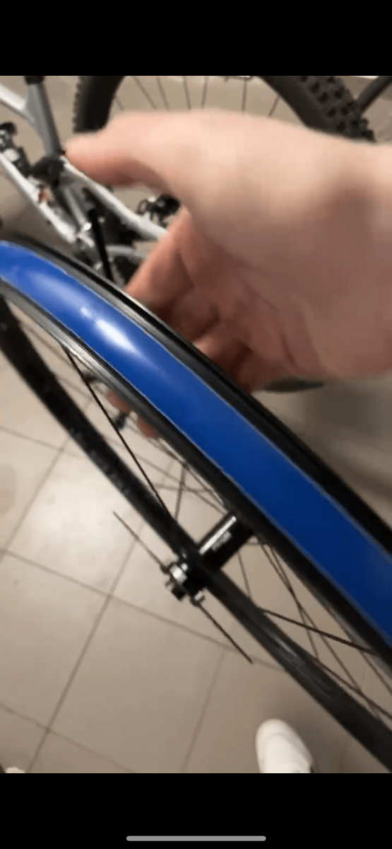

Hej, kupiłem w zeszłym roku rower Radon. Opony były gotowe pod tubeless ale i tak jeździłem na dętce. Teraz wymieniałem opony na nowy sezon i zobaczyłem że na obręczy jest już taśma. Czy to jest taśma to tubeless i wystarczy abym sobie wymienił wentyle i wlał mleko?
Będę wdzięczny za opinie, nigdy nie montowałem taśmy tubeless więc nie mam pojecia jak wygląda, a tak to bym może sobie je przerobił aby zobaczyć czy rzeczywiście tak dobrze jak mówią.
Rower kupowałem nowy z salonu więc jeżeli to taśma tubeless to musiałaby być montowana przez producenta, a nie słyszałem o czymś takim.

Wygląda na opaskę, ale koła z fabryczną taśmą miałem w Giancie, mam w Canyonie i jak kupiłem same koła  fulcrum, to też miały taśmę bezdętkową.  Ale np, w rondo i marinie opony tubeless, obręcze opisane tubeless, a w środku opaska pod dętkę. Jak trochę odchylisz, to zobaczysz czy jest przyklejona, czy tylko naciągnięta.
