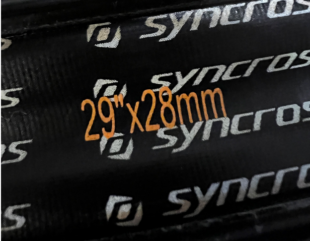

Liczę na Wasze doświadczenie. Producent do obręczy Syncros MD30 / 32H / 30mm / Pin Joint, Tubeless ready zastosował opaskę 28mm. Przy ściąganiu opony opaska się podwinęła i właściwie przestała być szczelna - muszę zamówić nową. Obręcz mierzona od rantu do rantu (wewnątrz) ma ok. 33mm. I teraz moje pytanie.
Czy producent celowo zastosował węższą opaskę, żeby zostawić miejsce na oponę? Brzmi rozsądnie, ale istnieje ryzyko, że sytuacja przy ściąganiu opony się powtórzy.
Czy kupić szerszą opaskę (powiedzmy 35mm), która wypełni obręcz od rantu do rantu, ale może nie być już miejsca na oponę i ciężko będzie ją "wskoczyć" a potem, być może, ściągnąć.
Opona to Rekon 29x2,60
Z góry dziękuję

Po pierwsze - nie opaska, a taśma. Opaski raczej średnio się nadają do bezdętki.
Po drugie -od rantu do rantu, szerokość wewnętrzna obręczy +2mm sprawdza się idealnie. Jeśli nie będzie określonego rozmiaru, weź taśmę 1mm szerszą (czyli szerokość+1mm) lub o szerokości obręczy, żeby taśma nie zachodziła na pionowe ścianki.

Tak zamierzam zrobić, tylko zastanowiło mnie dlaczego producent zastosował taką wąską taśmę, która ledwie przykrywa otwory, oznaczając to jako tubeless ready.🤔

Więc tak jak przypuszczałem, to jest zwykła opaska pod dętkę. Widać w niskich modelach nie bawią się nawet w oklejanie obręczy. Kup sobie taśmę tubeless i oklej.

Nie wiem tylko, skąd wziąłeś te 33mm, skoro sama nazwa modelu i specyfikacja wskazuje, że obręcz ma 30mm szerokości wewnętrznej między rantami. Jako, że między ściankami będzie nieco więcej, wziąłbym taśmę 31-33mm, raczej bliżej tych 33, bo trzeba też brać pod uwagę rowerek na środku obręczy.
No i wszystko jasne. Dzięki wielkie.
Tyle pokazuje suwmiarka. Może wewnątrz jest faktycznie 30mm 🤔
No nic. Mam już w sprawie jasność. Śliczne dzięki raz jeszcze.

Ogólnie przy porządnych wentylkach i oponach nie było raczej kłopotu ze zmleczeniem tego. W swoim czasie w salonie Treka kilkadziesiąt takich zestawów nabiłem.
Co do opasek Syncrosa na tych kołach to jie są one dedykowane pod tubeless. Jak już napisał kolega THEJW.
