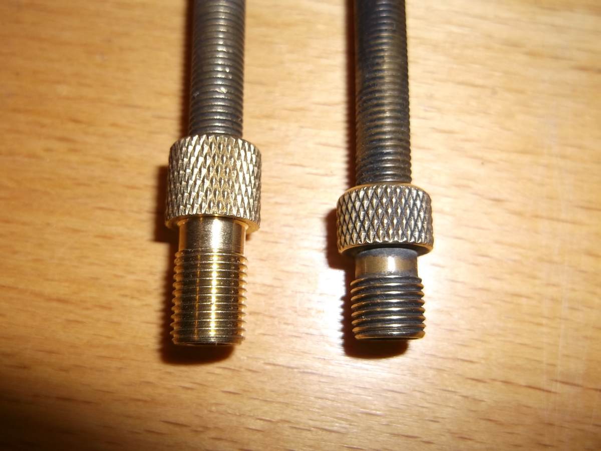

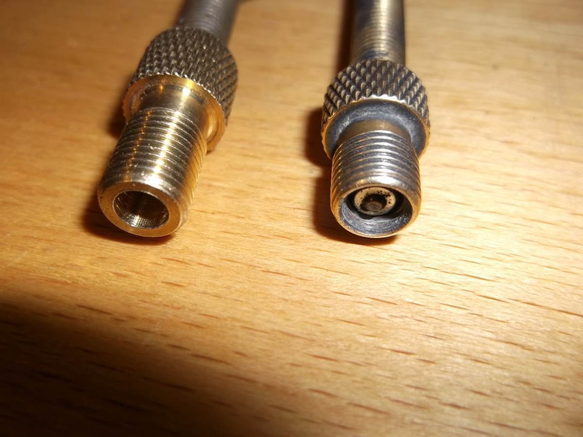

marvelo Napisano 18 Marca Napisano 18 Marca (edytowane) 2 godziny temu, chudzinki napisał: Ja nie wiem jak @marvelo to mierzy, ale ja żeby zmierzyć musiałem wkładać do środka adaptera ok. 5 mm kawałek pręcika. Mała kulka pewnie też by się sprawdziła. Adaptery miewają różne długości. Trzeba tylko dobrać odpowiedni, albo skrócić. Edytowane 18 Marca przez marvelo Cytuj

Magaraszz Napisano 19 Marca Autor Napisano 19 Marca 10 godzin temu, marvelo napisał: Adaptery miewają różne długości. Trzeba tylko dobrać odpowiedni, albo skrócić. Ooo ta po prawej wydaje się idealna do tego aby manometr działał jak należy. Teraz tylko pytanie kto mądry mi dołączył tego boba po lewej bo właśnie taką mam. Meh. Tyle dobrego że pewnie końcówka grosze, wysyłka droższa będzie. haha Może się uda u mnie w mieście w decathlon ją kupić chociaż tam chyba mają te dziadoską (te długą) @zekker Też troche myślałem o tym tylko u mnie wyłącznie do roweru by się sprawdziła bo do opon samochodowych mam taką długowieczną "nożną" pompkę która operuje samą końcówką samochodową. Poza tym ta moja do amortyzatorów jest stara ale 'JARA" z tego powodu że na końcu jest taki przełącznik i przekręcając go powoduje ze dużo więcej powietrza wtłaczane jest tylko trzeba użyć troszke więcej siły i takiego kapcia obecnie 29x2.4 w kilka sekund napompowałem do naprawdę dobrej "twardości". Cytuj
