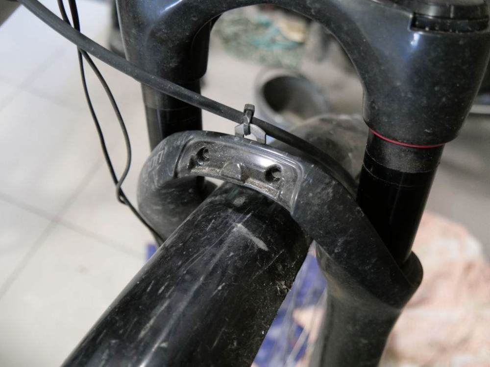

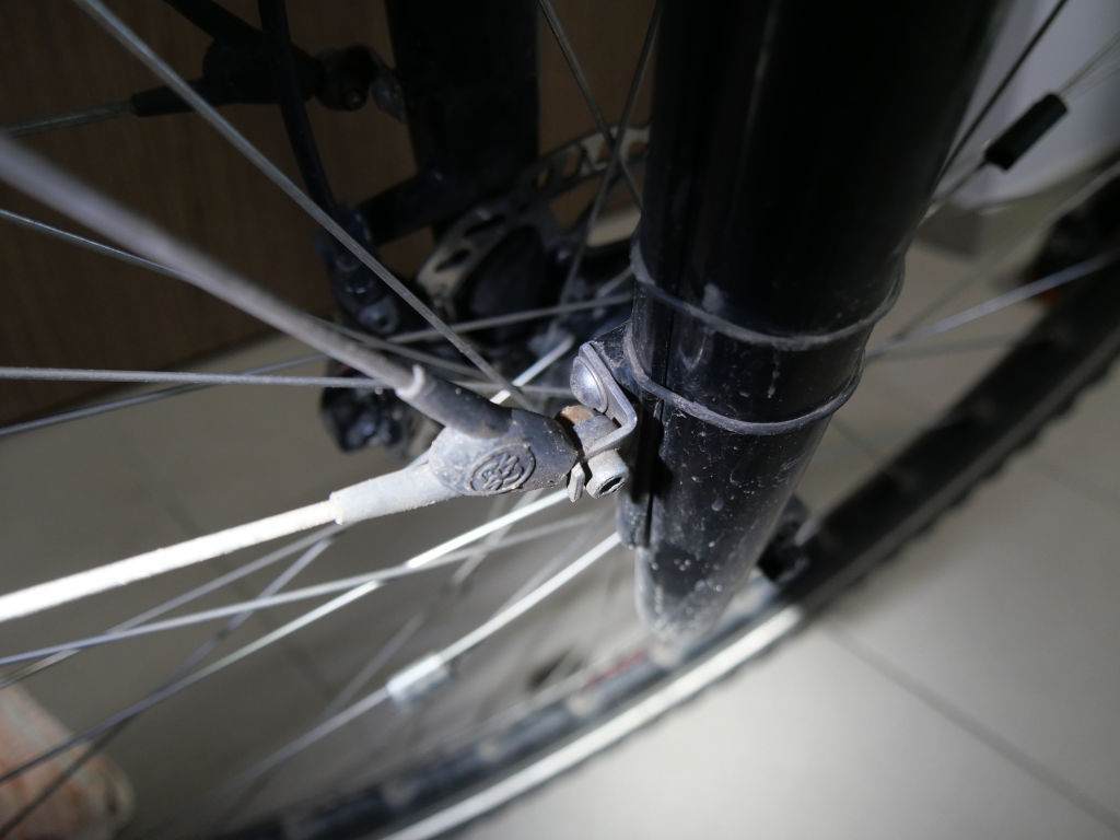

Amortyzator ma gwintowany otwór na błotnik i lampkę. Kwestia dopasowania długości śruby, ewentualnie wspornika lampki, żeby się wszystko zmieściło.
Patrząc po zdjęciach, to zamocowany jest mniej typowy uchwyt lampki. Nie wiem czy montaż od przodu jest jakiś uniwersalny, czy każdy producent ma swój patent. W ostateczności będzie trzeba dać nowy uchwyt.

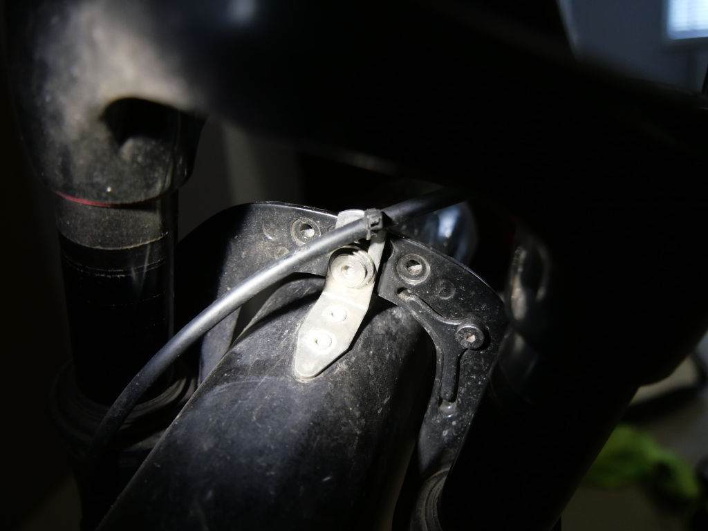

Od przodu wygląda tak (po zdjęciu osłony):
Od tyłu:
Rozstaw +/- 32mm, otwory bez gwintu.
Otwory pod pręty błotnika są. Mogą wymagać adaptera, kwestia jak jest mocowany. Jeżeli dobrze widzę na zdjęciach, to prawdopodobnie można wykręcić te co masz obecnie.
Może być konieczna regulacja długości prętów. Jak dobrze pójdzie to na uchwycie, jak gorzej to będzie trzeba dociąć, a jak bardzo źle to dać nowe dłuższe.

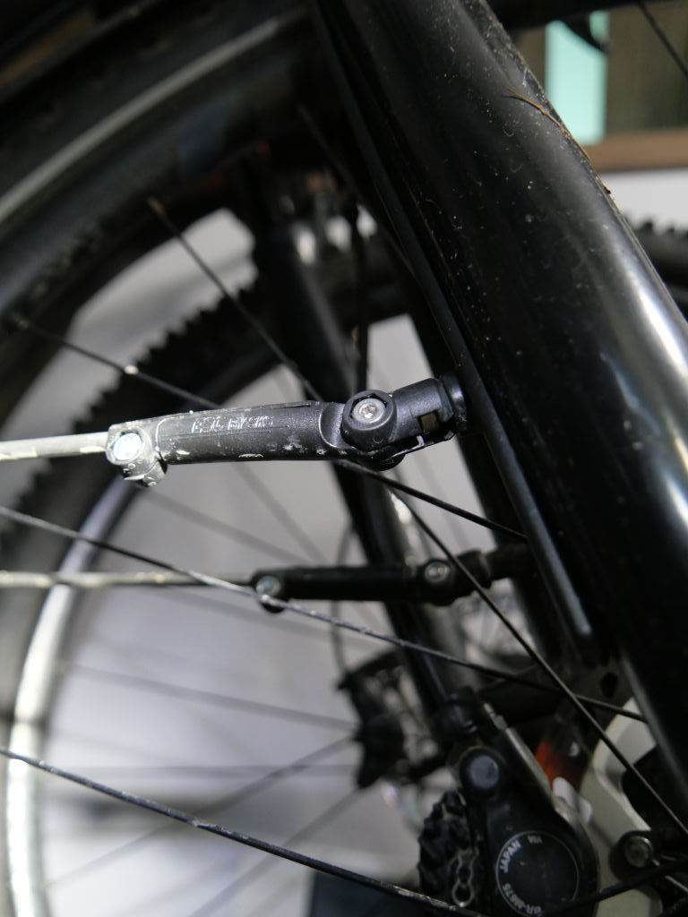

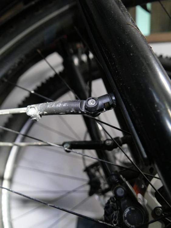

W jednym rowerze mam po prostu kątownik (z rowerowego):
W drugim Suntour-owe lub SKS (prawdopodobnie też takie masz):
