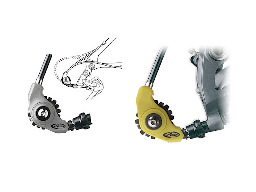

grissley Napisano 17 Marca Napisano 17 Marca Szukam elementu który nie wiem jak się nazywa - może ktoś kojarzy? Chodzi o kółko, które umieszcze się między przerzutką a pancerzem, żeby złagodzić łuk/wygięcie pancerza na ostatnim odcinku. Wygląda to mniej więcejtak: Ale element ze zdjęcia zmienia ciąg linki (żeby pożenić elementy szosowe z MTB), a ja chcę bez tego ficzera. Podpowiedzcie po jakim haśle szukać, albo może jakiś link do konkretnego modelu...? Cytuj

Rafał87 Napisano 17 Marca Napisano 17 Marca Avid Rollamajig niestety od wielu lat niedostępne. 2 Cytuj

Mod Team sznib Napisano 17 Marca Mod Team Napisano 17 Marca Jak chodzi o Tanpana to szosowe klamkomanetki z przerzutką MTB. Avid Rollamajig był stosowany przed erą przerzutek Shadow, gdzie zagięcie linki wchodzącej do przerzutki było spore, a ten ficzer to redukował. 2 Cytuj
KSikorski Napisano 17 Marca Napisano 17 Marca Takie kółko zawracające jest dla przykładu elementem przerzutki Shimano RD-FT35-A. Można sobie kupić przerzutkę i kółko z niej pozyskać. Cytuj
grissley Napisano 17 Marca Autor Napisano 17 Marca (edytowane) 6 godzin temu, Rafał87 napisał: Avid Rollamajig niestety od wielu lat niedostępne. Dokładnie o to mi chodziło! Dziękuję. 3 godziny temu, sznib napisał: Tak, BTW to do jakiej przerzutki to ma być? Bo od kiedy standardem stały się Shadowy to nie ma sensu tego stosować i dlatego już nie produkują. Póki co do Alivio RD-T4000, a docelowo Deore RD-T6000. Czemu w Shadow to bez sensu - linka jest inaczej mocowana? Nie pamiętam już - na jednym rowerze mam te Alivio, na drugim starsze XT, ale już Shadow. Nie mam w pobliżu tego XT, ale tam też siedzi ten Avid i o ile pamiętam to nie było bez sensu...? Cytat Takie kółko zawracające jest dla przykładu elementem przerzutki Shimano RD-FT35-A. Można sobie kupić przerzutkę i kółko z niej pozyskać. W SRAMAch chyba jest to częste, jest też elementem XTR RD-M951 np Edytowane 17 Marca przez grissley Cytuj
Rafał87 Napisano 17 Marca Napisano 17 Marca Deore RD-T6000 to shadow i tam pancerz wychodzi tak jak w XT shadow czyli pionowo do góry, stosowanie tego kółka prowadzącego avida ma sens tylko wtedy jeśli mamy pancerz prowadzony po dolnej rurce gdzie faktycznie robi się duże zakrzywienie choć dobry pancerz i dobra linka sobie z tym spokojnie poradzą. W alivio rd-t4000 pancerz wychodzi niemalże poziomo do tyły czyli prawie obrócony o 90stopni względem przerzutki t6000. Cytuj
grissley Napisano 17 Marca Autor Napisano 17 Marca (edytowane) Linka w tej chwili wychodzi z donej rurki. Jeśli mocowanie linki w RD-T6000 jest pionowo do góry, to te kółko i tak miało by sens... Ten drugi rower trzymam u rodziców - on ma kółko Avida na przerzutce Deore XT RD-M771. To chyba nie był Shadow - o ile pamiętam, w sprzedaży były wtedy równolegle dwie wersje. Choć może coś kręcę, bo to już dawna historia. Edytowane 17 Marca przez grissley Cytuj
Mod Team sznib Napisano 18 Marca Mod Team Napisano 18 Marca 8 godzin temu, grissley napisał: Jeśli mocowanie linki w RD-T6000 jest pionowo do góry, to te kółko i tak miało by sens... Niekoniecznie. Wygięcie linki jest tak małe, że nie ma wpływu na pracę napędu. Cytuj
