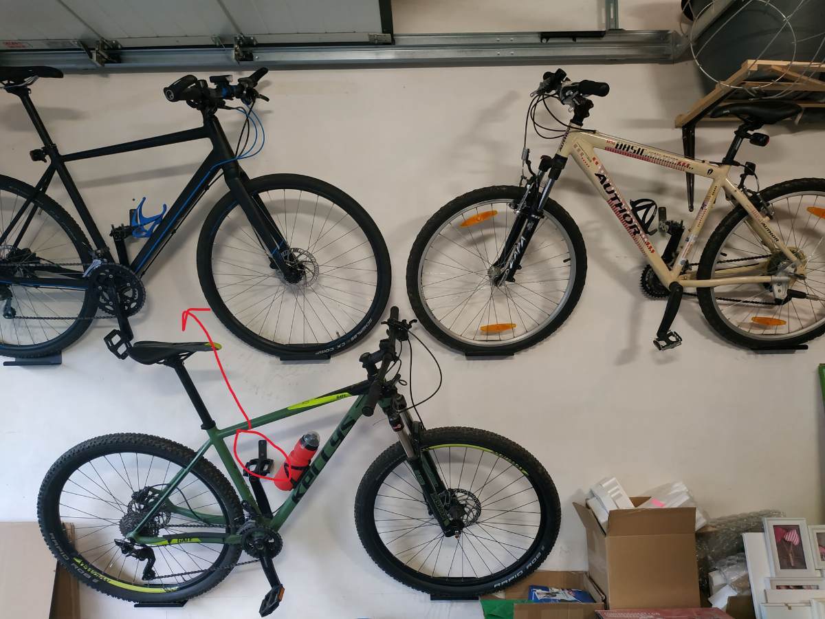

Greg1 Napisano Poniedziałek o 07:48 Napisano Poniedziałek o 07:48 MDF czy sklejka będą drogie, użyj płyty osb. W dwóch miejscach gdzie mieszkam ma tego typu wieszaki rowerowe i się świetnie sprawdzają. Kupiłem też takie mocowane do sufitu gdzie rower na linkach podciąga się do góry ale nawet ich nie zamontowałem. Żeby zmieścić trzy rowery jeden nad drugim to musisz mieć bardzo wysoką ścianę albo je odpowiednio przesunąć po skosie, żeby np. kierownica dolnego wchodziła w miejsce ramy górnego (coś jak narysowane czerwone strzałki tylko trzeba uważać, żeby pedał górnego roweru nie trafił na tylne koło dolnego tylko był przed tylnym kołem dolnego roweru), raczej licz dwa jeden nad drugim. Tu masz przykładowo rowery w moim garażu w domu: później, jak nie zapomnę, to zrobię jeszcze zdjęcia z rowerowni w mieszkaniu Cytuj

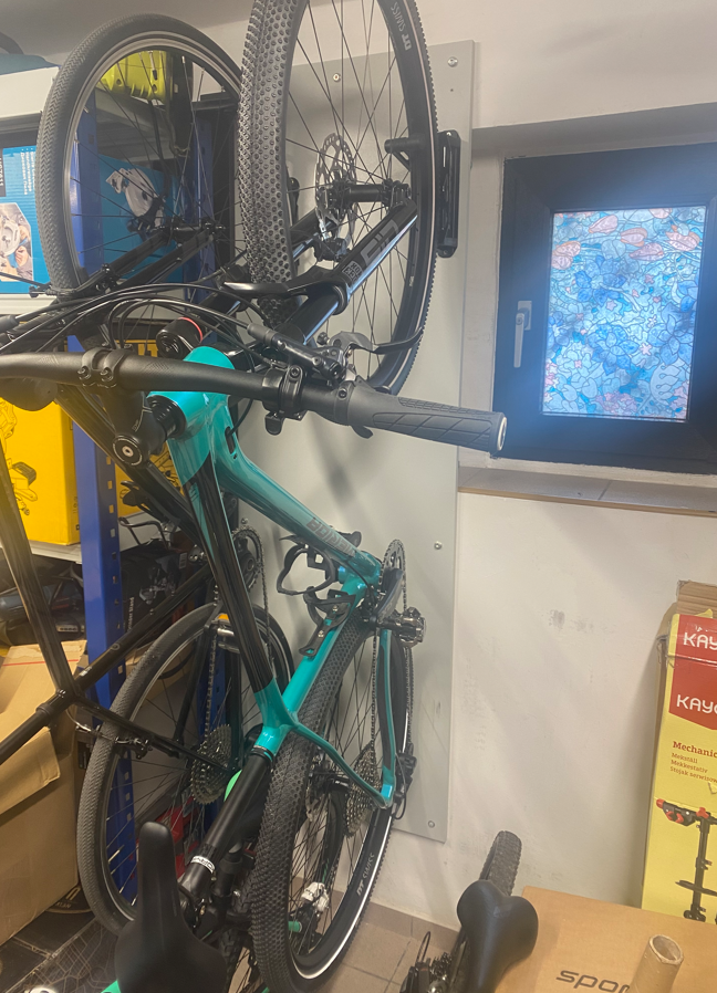

wr81 Napisano Poniedziałek o 07:54 Napisano Poniedziałek o 07:54 (edytowane) W garażu mam 2 wieszaki (trzymające za przednie koło, rowery w pionie ) przykręcone do sklejki, przyczyną była specyficzna wnęka na tej ścianie którą ta płyta częściowo przykrywa. Co do damego materiału to wymieniasz sklejkę i płytę mdf - pytanie czy na pewno chodzi o mdf a nie np. o mfp ?Klasycznie spodziewałbym się bardziej tutaj porównania z osb. mdf moim zdaniem nie jest tak wytrzymały i chłonie wilgoć - ale ja jestem amatorem co tylko czasem coś dłubie w domu. Jak pisałem ja mam sklejkę ale na większą powierzchnię pewnie wybrałbym grubsze osb, jedynie do mocowaia wieszaków takich jak mam może użyłbym śrub przelotowych z nakrętką po drugiej stronie lub powiercił w nich dodatkow otwory na wkręty. Zasadniczym jednak pytaniem jest jak te płyty przymocować skoro ta ścianka ceglana jest tak rachityczna? jakieś słupy/kantówki/rama pod spodem mocowane do sufitu i podłogi? Ekspertem branży stolarsko/cisielskiej jest na forum @Sobek82 może coś doradzi? Tak to u mnie wygląda: Edytowane Poniedziałek o 08:02 przez wr81 1 Cytuj

nossy Napisano Środa o 11:23 Napisano Środa o 11:23 W dniu 17.03.2025 o 08:54, wr81 napisał: W garażu mam 2 wieszaki (trzymające za przednie koło, rowery w pionie ) przykręcone do sklejki, przyczyną była specyficzna wnęka na tej ścianie którą ta płyta częściowo przykrywa. Co do damego materiału to wymieniasz sklejkę i płytę mdf - pytanie czy na pewno chodzi o mdf a nie np. o mfp ?Klasycznie spodziewałbym się bardziej tutaj porównania z osb. mdf moim zdaniem nie jest tak wytrzymały i chłonie wilgoć - ale ja jestem amatorem co tylko czasem coś dłubie w domu. Jak pisałem ja mam sklejkę ale na większą powierzchnię pewnie wybrałbym grubsze osb, jedynie do mocowaia wieszaków takich jak mam może użyłbym śrub przelotowych z nakrętką po drugiej stronie lub powiercił w nich dodatkow otwory na wkręty. Zasadniczym jednak pytaniem jest jak te płyty przymocować skoro ta ścianka ceglana jest tak rachityczna? jakieś słupy/kantówki/rama pod spodem mocowane do sufitu i podłogi? Ekspertem branży stolarsko/cisielskiej jest na forum @Sobek82 może coś doradzi? Tak to u mnie wygląda: Pytanko bo szukam podobnego rozwiązania do siebie....czy poza przednim kołem jest jeszcze jakieś mocowanie. U mnie musze zrobić podobnie, ale koła i rama karbon więc mam nadzieję, że nic się nie stanie z obręczami/szprychami. Cytuj

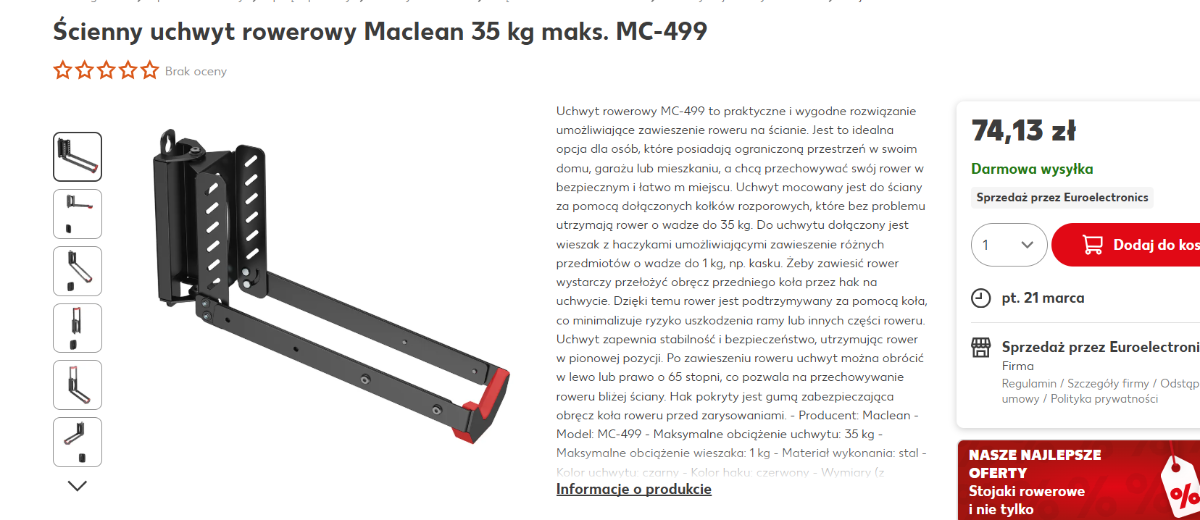

Eathan Napisano Środa o 11:41 Napisano Środa o 11:41 @nossy jak nie chcesz wieszać a chcesz w pionie to są takie wynalazki: https://allegro.pl/oferta/stojak-na-rowery-pionowy-mimoke-wolnostojacy-podlogowy-15530665032 https://digishots.pl/pl/stojaki-rowerowe/885/-p885-rbike-stojak-rowerowy-pionowy-poziomy-5907564618526.html Co do samego wieszania za koło to moim zdaniem to jest lepszym pomysłem: https://allegro.pl/oferta/stojak-na-rower-wieszak-scienny-obrotowy-uchwyt-9373054909?utm_feed=aa34192d-eee2-4419-9a9a-de66b9dfae24&gQT=1 1 Cytuj
wr81 Napisano Środa o 12:32 Napisano Środa o 12:32 (edytowane) @nossy u mnie te rowery wiszą za za koło przednie (hak takiej lub innej konstrukcji obejmuje obręcz), pod dolne koła są podkładki stabilizacyjne natomiast obręcze mam aluminiowe. Jako że zostałem dumnym posiadaczem okazyjnych kół karbonowych do relatywnie (docelowo <14kg) fulla, gdzie faktycznie wieszanie za obręcz karbonową jest niezalecane to rozważam właśnie zakup wieszaka w typoie linkowanych przez @Eathan RTR Kranked Twist (bywają czasem troszkę taniej na Amazonie) lub innych o podobnej kontrukcji gdzie koła opiera się oponą.. Tańsza alternatywa - zasada ta sama ale zapewne wykonanie mniej solidne ... Edytowane Środa o 12:33 przez wr81 1 Cytuj
