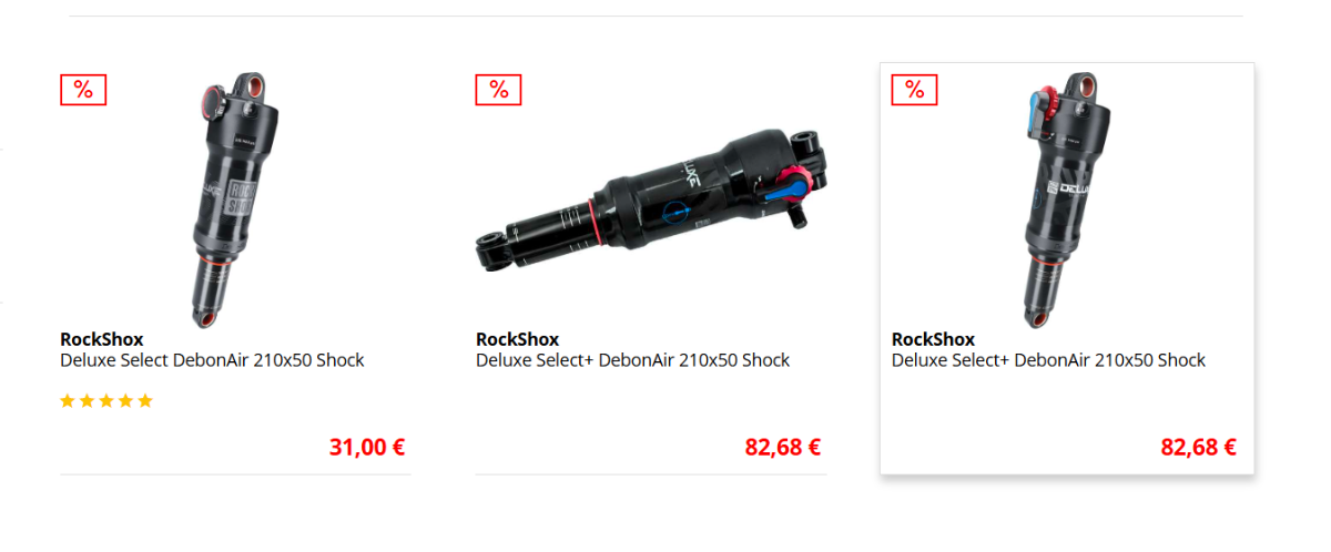

Co do kultury się nie wypowiem ale:
1. używany Fox też chyba wymaga serwisu (chyba ze wierzymy sprzedawcy że sprzedaje w idealnym stanie prosto po serwisie)?
2. obecnie cena nówki bywa niższa od kosztów serwisu...
