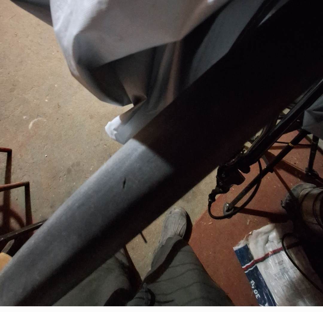

Cały poprzedni sezon bez awarii. Pierwszy wyjazd i ślad na oponie. Niby nie jest duży i nie dochodzi do dętki, ale trochę mnie niepokoi. Czy da się to naprawić,  czy wymienić czy na razie obserwować czy wymienić od razu? Oczywiście mam oponę zapasową
Jeżdżę na GP 5000. Takich nacięć mam już po kilkanaście na każdej z opon, przedniej i tylnej. W Warszawie jest sporo potłuczonego szkła na ścieżkach rowerowych. Zwłaszcza w okolicach Stadionu Narodowego po większych imprezach. Nie sposób tego uniknąć. Kiedyś przy przekładce opon oglądałem je dokładnie i wszystkie dochodzą do pewnej głębokości. Podejrzewam że zatrzymują się na wkładce antyprzebiciowej.  Więc nawet nie obserwuję tylko jeżdżę i się nie przejmuję.
Normalnie możesz jeździć
