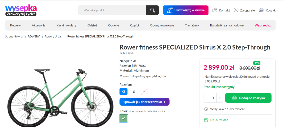

wr81 Napisano Piątek o 23:01 Napisano Piątek o 23:01 (edytowane) Moja żona ma 158cm więc się wypowiem U nas kluczowa jest bardziej pozycja i przekrok niz rozmiar kół. Wspomniane 26/27.5 ogranicza praktycznie do MTB czyli również do szerszych opon, mniej obniżanej ramy oraz często wyższej masy niż w crossach, fitnessach itp. Rower rekreacyjny to dla niej Marin San Anselmo DS3 - cross 28 cali rozmiar S tyle że z modyfikcjami (np. wymiana amortyzatora na RS paragon itp). MTB damski wygląda dla mnie tak (przy okazji ten konkretny waży 13.1 wg producenta). Przykładowy fitness 28cali ale na grubszych oponach do wsiadania, zsiadania może być wygodniejszy. Do jazdy po umiarkowanym terenie dobry też byłby cross, tyle że ciężko może być z masą ze względu na powszechne używanie w tej klasie ciężkich amortyzatorów sprężynowych (Suntour NEX).. Edytowane Piątek o 23:05 przez wr81 Cytuj
zbig85 Napisano Sobota o 08:33 Autor Napisano Sobota o 08:33 Kurczę, ten Spec super i wagowo piszą że 12 kg. Więc byłby mega tylko przeraża mnie ta wielkość kół - 700C czyli 29 cali. Ma teraz Kellysa, faktycznie z za dużą ramą, ale przy jej wzroście na tych 29-calowych sobie kurczę średnio radzi w terenie… Kompletnie nie kontroluje roweru. Ja już nawet zacząłem rozważać dziecięcego Wooma 6.0 na 26 calach, bo waży 9,5 kg i wzrostem odpowiada… Cytuj

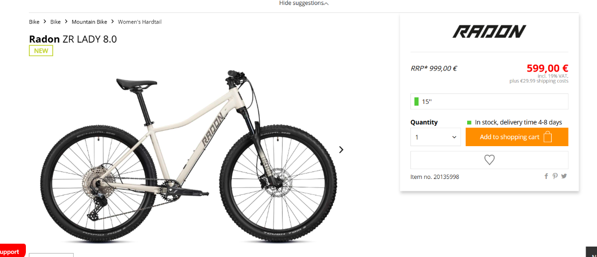

wr81 Napisano 17 godzin temu Napisano 17 godzin temu (edytowane) Nie no waga jednka ma znaczenie, to naprawdę zniechęca i jest mniej używany. Pytanie czy w grę wchodzi też np. wnoszenie roweru do/z piwnicy itp. Jako przykład tego co było pisane o oponach, linkowany już Radon https://www.bike-discount.de/en/radon-zr-lady-8.0-3 to 13.1kg i ma opony 735-835g (nie wiadomo dokładnie która wersja ale obstawiałbym cięższe). Zmieniając na (przykłądowo zupełnie) https://www.bike-discount.de/en/schwalbe-racing-ralph-performance-27.5x2.25-addix-folding 580g schodziimy z wagą poniżej tych 13 wyraźnie. Oczywiście najważniejsze jest żeby nie ważył 15... Moją żonę na pewno rower ciężki i opony o dużych oporach (w jej rozumieniu szerokie, o wyrazistym bieżniku) zniechęcają wyraźnie. Jako miejski miała przez pewnie czas holnderskiego Batavusa ale został wymieniony ze względu na masę. Z dodatkowych rzeczy dodam jeszcze niechęc do używania przedniej przerzutki więc moim zdaniem napęd 1x na plus. P.S. Tutaj jeszcze propozycja opony "gravelowej" ale rozmiar 27.5x2.25 w sam raz na ścieżki różnego rodzaju 540g 90PLN https://allegro.pl/oferta/schwalbe-g-one-all-round-perf-addix-sg-27-5-x-2-25-57-584-zwijana-15651031591 Edytowane 17 godzin temu przez wr81 Cytuj
