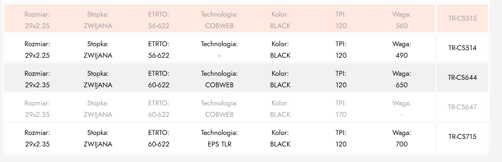

TR-CS514
Macając boczne ścianki ma się wrażenie, że trzyma się w rękach pergamin. :D Ale lżejsi kumple się na tym ścigają i nie mieli większych problemów. Ja też kiedyś kupiłem komplet, ale jednak biorąc pod uwagę moją masę i styl jazdy trochę się wydygałem i od razu puściłem na OLX w cenie zakupu i zamówiłem kolejne w wersji EPS.😅
Tu masz tabelkę z mojego ważenia 13 sztuk wersji SF:
Zakładam, że od tamtego czasu mogły przytyć o 20-30g, bo ich opony niestety mają taką tendencję. Każdy kolejny komplet EPS jaki kupowałem był cięższy od poprzedniego.
