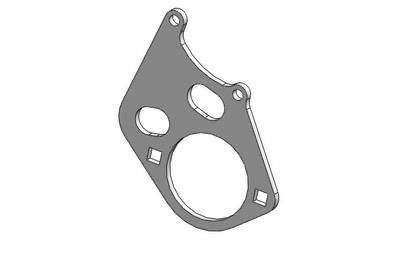

Tak wygląda mocowanie do którego przykręcone są promaxy.

Twój Easy Rider musi być jakimś starszym modelem, skoro z przodu ma v-braki (na stronie obecne modele wszędzie mają tarcze). Bengale (znam tą nazwę właśnie z rynku cargo - duńska christiania montuje je w swoich trójkołowcach, ale nie miałem osobistego kontaktu 🙂) - zapewne chodzi o modele MB 500A oraz MB 500B https://www.bengalperformance.com.tw/mechanical-disc-brake/ są pod mocowanie post mount. Natomiast Twoje promaksy (pewnie takie https://articulo.mercadolibre.com.ar/MLA-1373386307-juego-de-calipers-freno-mecanico-bicicleta-promax-dsk-400-_JM) są pod IS2000 - ta blaszka montażowa, którą pokazujesz to raczej potwierdza. Pytanie, czy na pewno u Ciebie da się łatwo (a przynajmniej bez stosu adapterów i przejściówek) zamocować zaciski inne niż właśnie pod mocowanie IS...
