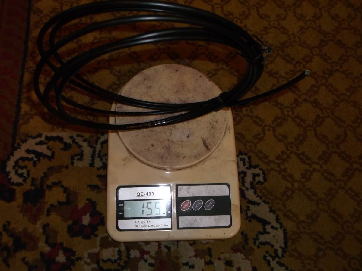

marvelo Napisano 14 godzin temu Napisano 14 godzin temu (edytowane) Fajne porównanie działania pancerzy zwykłych i bezkompresyjnych: Przy okazji, taki pancerz Jagwire Keb Sl jest nieznacznie lżejszy niż zwykły ze stalowej, skręconej spirali. Waga to około 38-39 g/ metr. JAGWIRE Brake Cable Pro KEB-SL Slick Lube 3 meter | carbon-black Na metry najtaniej chyba tutaj: Wyniki wyszukiwania Edytowane 14 godzin temu przez marvelo Cytuj
