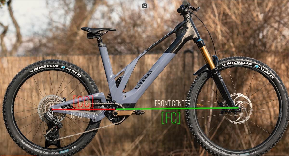

UWAZAJ_Kolo_ci_sie_kreci Napisano Sobota o 15:28 Autor Napisano Sobota o 15:28 (edytowane) Nie ma sensu na tyle, że nawet odpisywać mi się nie chciało 😆 Natomiast przyglądam się geometrii różnych rowerów. Nie wiem czy ogarniacie temat stosunku bazy kół względem suportu (w takim dużym uproszczeniu). Jeśli FC do CC wynosi ok. 1,7-1,8 to taki rower powinien się bardzo dobrze prowadzić. 1,8-1,85 to tak sobie a powyżej robi się słabo i bardzo źle. Generalnie tylne trójkąty są bywają rzekomo czasem za krótkie. Tak myślę, żeby nie spowolnić z tymi zakupami i nie pojeździć rowerami z wypożyczalni tak dla samego rozjeżdżenia różnych tematów. Giant'a mam akurat na wynajem w okolicy to przejechanie się Trancem nie powinno stanowić problemu - o ile w końcu teraz w marcu wypożyczalnie ruszą (EDIT: Właśnie sprawdziłem i gianty dopiero w kwietniu...). Policzenie tego FC do CC można zrobić tylko na oko na podstawie danych co podają, ale powinno być wystarczająco dokładnie. W Giant Trance wychodzi mi FC/CC = ~1,73 czyli idealnie ile powinno być. Natomiast w Radonie Skeen ~1,7 i w slide 1,71 czyli też dobrze. 31 minut temu, NerfMe napisał: Masz wyżej podaną super promocję na Trance, do takich zastosowań będzie ok. Myślałem że jak się przeprowadziłeś do Bielska to będzie Cię ciągnąć w stronę coraz bardziej hardcorowych tras. Jeśli nie, to jest to super wybór, szczególnie w tej cenie. Warto z czasem jedynie koła wymienić. Pressfitem w Giantach się nie przejmuj. Z tym rowerem wszystko w najlepszym porządku oprócz jednej rzeczy - amortyzacja to FOX. A ja chcę rower serwisować sam. Rower to nie tylko kupno, ale i koszty jego utrzymania. A serwis foxa to jak próba naprawiania elektroniki od Apple. Milion zbędnych bardzo drogich narzędzi. Bardzo fajna propozycja. Jednak jest to coś co biorę pod uwagę i jest to jedyna rzecz, która mnie przed jego zakupem powstrzymuje 👀 Edytowane Sobota o 15:50 przez UWAZAJ_Kolo_ci_sie_kreci Cytuj

NerfMe Napisano Sobota o 17:05 Napisano Sobota o 17:05 1 godzinę temu, UWAZAJ_Kolo_ci_sie_kreci napisał: Nie ma sensu na tyle, że nawet odpisywać mi się nie chciało 😆 Natomiast przyglądam się geometrii różnych rowerów. Nie wiem czy ogarniacie temat stosunku bazy kół względem suportu (w takim dużym uproszczeniu). Jeśli FC do CC wynosi ok. 1,7-1,8 to taki rower powinien się bardzo dobrze prowadzić. 1,8-1,85 to tak sobie a powyżej robi się słabo i bardzo źle. Generalnie tylne trójkąty są bywają rzekomo czasem za krótkie. Tak myślę, żeby nie spowolnić z tymi zakupami i nie pojeździć rowerami z wypożyczalni tak dla samego rozjeżdżenia różnych tematów. Giant'a mam akurat na wynajem w okolicy to przejechanie się Trancem nie powinno stanowić problemu - o ile w końcu teraz w marcu wypożyczalnie ruszą (EDIT: Właśnie sprawdziłem i gianty dopiero w kwietniu...). Najlepsza droga czy Ci wystarczy rower z dość małym skokiem jak Trance, czy będziesz jednak potrzebował trochę więcej to właśnie wypożyczenie i testowanie Z ciekawych rowerów z małym skokiem masz jeszcze YT Izzo i Ibis Ripley AL, ale to już byś musiał na dość dobrą promocje trafić by w budżecie się zmieścić. 1 Cytuj
KrzysiekCH Napisano Sobota o 18:05 Napisano Sobota o 18:05 2 godziny temu, UWAZAJ_Kolo_ci_sie_kreci napisał: Jeśli FC do CC wynosi ok. 1,7-1,8 to taki rower powinien się bardzo dobrze prowadzić. 1,8-1,85 to tak sobie a powyżej robi się słabo i bardzo źle. Czyste filozofowanie... To nie jest samo w sobie żadnym wyznacznikiem czy rower się dobrze prowadzi czy nie. Mój evil ma ponad 1.92 więc teoretycznie padaka 🙂 a to najstabilniej prowadzący się rower jaki miałem. Wszystko ma swoje plusy dodatnie i plusy ujemne. Więc tak jak piszesz - potestuj i zobaczysz co Ci pasuje. Tak jak koledzy pisali Trance to super uniwersalny, solidny rower gdzie ciężko się do czegokolwiek przyczepić. A tutaj jeszcze np. mocno przeceniony Rocky Mountain Instinct Rocky Mountain INSTINCT A50 Shimano - Mountainbike - 2024 - 29" - brown / yellow tylko na foxie i może trochę za dużo skoku, ale obejrzyj. 1 Cytuj
UWAZAJ_Kolo_ci_sie_kreci Napisano Sobota o 19:24 Autor Napisano Sobota o 19:24 (edytowane) Teoretycznie nie padaka, tylko im więcej tym bardziej "odciążone" koło przednie co wpływa na jazdę I to, że da się nieźle jeździć nie znaczy, że gdybyś miał dłuższy tylny trójkąt nie byłoby lepiej. Ale nie będę się wymądrzał bo ekspertem nie jestem - uważam, że to po prostu ciekawy temat i polecam go zgłębić bo nie zaszkodzi Ten Rocky Mountain prawie 16kg a niby taka duża przecena i taka topowa specka. To skąd i po co ta waga. Wydaje się super, ale jak coś jest zbyt piękne aby było prawdziwe to takie jest I te spawy w rowerze za tyle dolarów w "oryginale" to nie przystaje. Coś tu jest na rzeczy. Nie ufam temu rowerowi. Przyjrzałem się temu Ghost Riot i problem taki, że mój rozmiar jest tylko na kole 27,5". Nie wiem czy w ogóle jest rama pode mnie w 29". Wydaje się, że nie. Wygląda, że tak producent ten rower zaprojektował. Dla mnie reach ok. 450mm a tam rama 17,5" ma reach 480 i wszystkie parametry ramy są jakby rozmiar za duże. 16,5" to byłoby mnie więcej to, ale jest tylko koło 27,5". Te karbonowe rowery niestety nie dla mnie. Karbonu nawet nie rozważam. Tak mi mówicie, że mało skoku, że aż poprzeglądam te wielkie czołgi do straszenia ludzi na szlakach. 7 godzin temu, sznib napisał: A'propos Reigna: https://www.greenbike.pl/rower-gorski-enduro-giant-reign-29-gr500-w-100-gotowy-do-jazdy-p-3761.html dobra promocja. Wtedy ten Reign to byłby taki w sam raz Edytowane Sobota o 19:25 przez UWAZAJ_Kolo_ci_sie_kreci Cytuj
