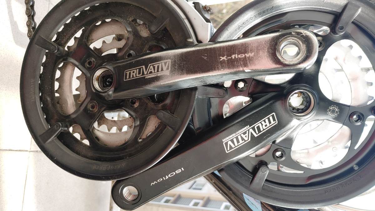

nograv Napisano Piątek o 09:17 Napisano Piątek o 09:17 Może od początku. Zerwał mi się gwint do pedała w korbie, ale tak katastrofalnie. Wydaje mi się, że jest nie do odratowania (?) – zdjęcie. Idąc tym tokiem rozumowania kupiłem nową korbę na Ali, ale okazuje się, że to jakiś inny model. Iso-flow zamiast x-flow. Od miesiąca mój trening rowerowo-biegowy leży i kwiczy. Proszę o poradę jak to można szybko i ekonomicznie załatwić. Może ten gwint da się naprawić? Ile może kosztować taka naprawa (warszawa)? Rower jest zabytkowy i kupowałem na Ali, bo w PL już tej korby nigdzie nie mogłem znależć (w sumie i tak nie znalazłem) albo za jakieś aqbsurdalne kwoty. Cytuj
Eathan Napisano Piątek o 09:24 Napisano Piątek o 09:24 Bez problemu Ci to naprawią. Tutaj masz poradnik a jednocześnie to serwis zacnego forumowicza @Punkxtr I zdaje się to Warszawa tak jak potrzebujesz a jednocz 1 Cytuj

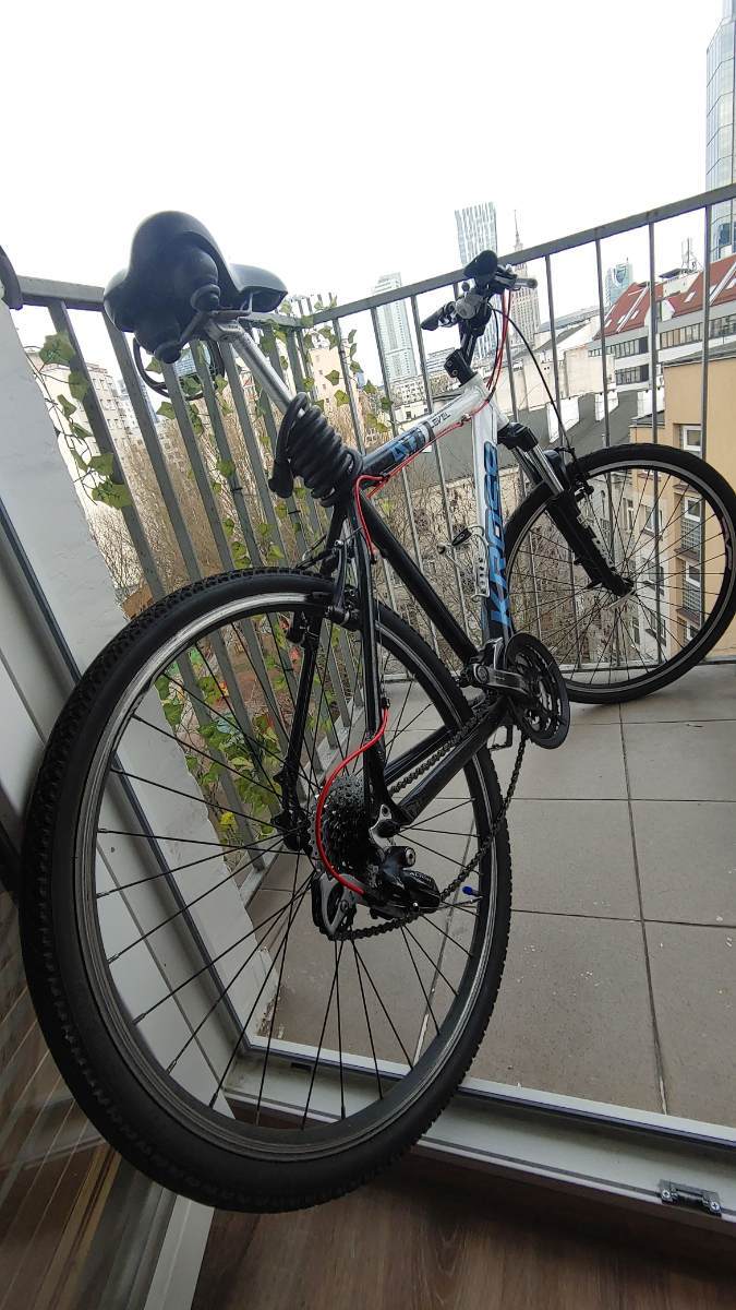

nograv Napisano Niedziela o 14:13 Autor Napisano Niedziela o 14:13 Ten wkład na 100% bdzie pasował? Zdjęcie roweru poniżej. Wyjdzie mi już poand 2 stówy w naprawę. Szkoda mi inwestowaćw ten zabytek. Już wolałbym te pieniądze włożyć w nową ramę pod większe koła. Ten wkład i korbę dam radę później zainstalować w jakiejś nowej ramie? Cytuj

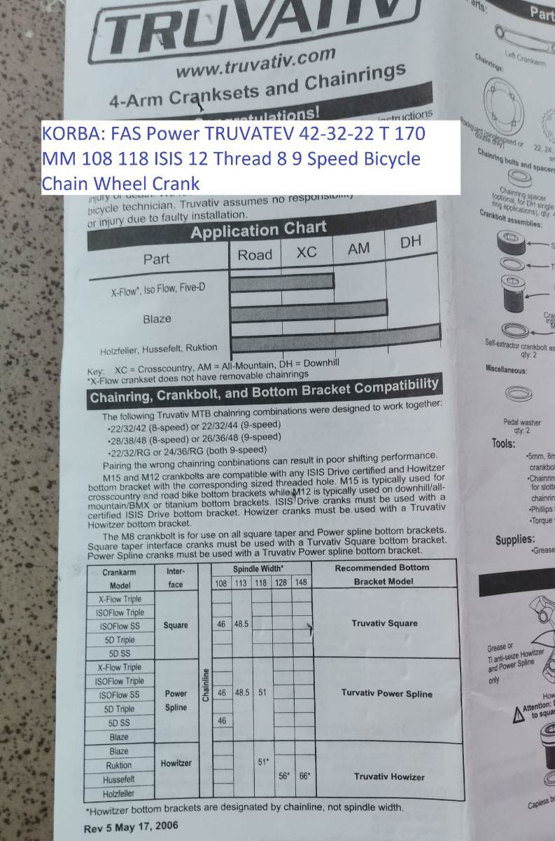

nograv Napisano wczoraj o 10:06 Autor Napisano wczoraj o 10:06 Ehh.. No nie wiedziałem. Nigdy się napędem rowerów nie interesowałem. Napisałem do producenta między innymi. Okazało się, że mam też dokumetację korby. Zdjęcie. No żałuje, że przed kupnem nie poszukałem gdzieś dokładniejszej informacji. Najtaniej by wyszło, po prostu kupić narzynak gwintu i tą tulejke z dwustronnym gwintem. W sumie to, gdzie można te tulejki dokupić? A wiesz, czy da radę tą korbę i nowy wkład do niej później przełożyć do jakiejś ramy pod koła 28? Jest jakiś standard mocowania w ramie dla napędów? To jest bez sensu, że jest tyle różnych modeli i mocowań. Cytuj
Eathan Napisano wczoraj o 10:08 Napisano wczoraj o 10:08 (edytowane) @nograv szukaj pod hasłem helicoil. Możesz też iść w rozwiązania gotowe np. od Uniora => https://allegro.pl/oferta/narzedzie-do-naprawy-gwintow-w-pedalach-1695mb1-us-13752125645 Edytowane wczoraj o 10:10 przez Eathan 1 Cytuj
nograv Napisano wczoraj o 10:30 Autor Napisano wczoraj o 10:30 Dziękować. To będzie chyba najlepsze rozwiązanie. I na przyszłość się przyda. A tą korbę i pasujący wkład do niej da radę użyć do jakiejś nowej ramy, czy to już jakiś nieużywany standard? Cytuj
kaido2 Napisano 23 godziny temu Napisano 23 godziny temu Po co? Jeżeli rama ma mufę 68 to kupić suport na kwadrat za 3 dychy i założyć tą na kwadrat. Naprawa uszkodzonego gwintu to są grosze. Poszukać tylko serwisu który dysponuje frezem Uniora i zakupić odpowiedni wkład za 4-y dychy bodajże? Do 100 PLN powinien się zamknąć temat z reanimacją korby , podobnie z jej wymianą na kwadrat. Na przyszłość? A ile tych gwintów będzie robione? 2 w całym życiu? 1 Cytuj
