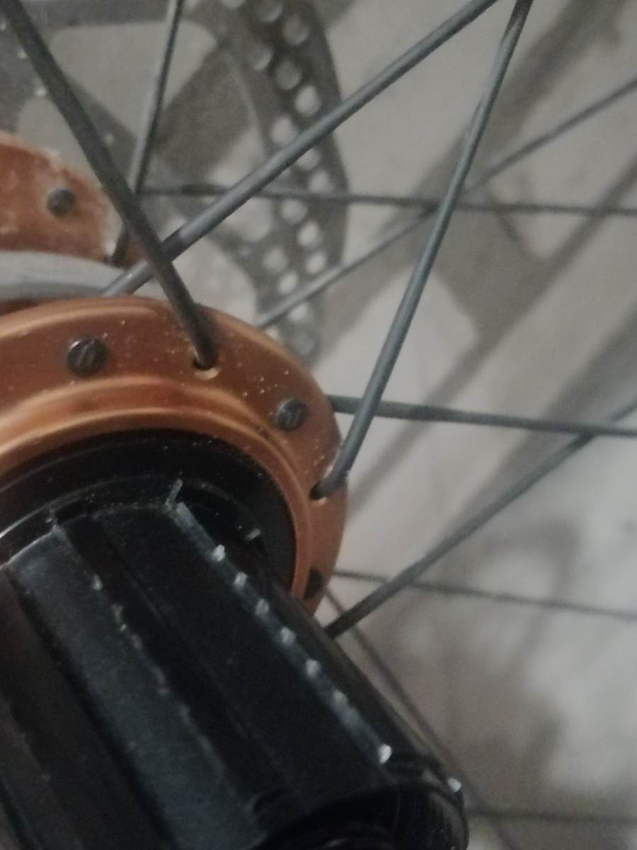

Cześć, zabrałem się za serwis wiosenny roweru. Po demontażu kasety zauważyłem że na wszystkich wypustach bębenka z lewej strony są zarysowania. Rower mam od roku i 5tys km przejechane. Czy tak powinien wyglądać bębenek? Skąd te zarysowania się wzięły?
To jest klasyka gatunku. Penie bębenek jest aluminiowy, więc stosunkowo miękki, więc ostre/twarde krawędzie zębatek robią takie wgnioty... Masz silną nogę 🙂
Co poradzić...?  Dokręcać kasetę (lockring) z maksymalnym zalecanym momentem. Jak producent piasty oferuje wymienne bębenki i jest wśród nich taki np. ze stali, to wymienić na stalowy właśnie...

Właśnie nie, śmigam na kadencji 80-90. Dbam o kolana.
Jakie są objawy zużycia bębenka przez kasetę?
Takie, że po odkręceniu kaseta siedzi zacięta na bębenku, czasem to jedna z małych zębatek, czasem największa po zerwaniu szpilki. Na zdjęciu widać ledwo ślad kasety , moje zębatki wbijały się  dużo głębiej.
