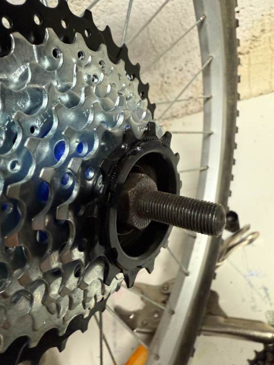

fantasta Napisano Czwartek o 09:26 Napisano Czwartek o 09:26 Hej. Postanowiłem wymienić u córki w rowerze napęd z 3x6 na 1x8 Kupiłem wolnobieg i teraz mam problem. Czy muszę wymienić całą ośkę, lub dołożyć jakieś tulejki? Nakrętka schowała mi się w wolnobiegu. Cytuj
Greg1 Napisano Czwartek o 10:03 Napisano Czwartek o 10:03 Przy wolnobiegu 6-rzędowym miałeś chyba podkładkę dystansującą od strony koła, jeśli tak to musisz ją zdjąć Cytuj
fantasta Napisano Czwartek o 10:54 Autor Napisano Czwartek o 10:54 Nie, nic nie było. Koło było mocowane normalnie do tej nakrętki i dokręcone drugą. Teraz koła nie zamontuje rama opiera się na ostatniej zębatce. Cytuj
Pablo59 Napisano Czwartek o 12:15 Napisano Czwartek o 12:15 Dołóż jakąś nakrętkę - o ile rozstaw widełek pozwala na taki manewr ... Cytuj
Greg1 Napisano Czwartek o 12:41 Napisano Czwartek o 12:41 A jak nie pozwala to zawsze można delikatnie rozgiąć Cytuj
Garlock Napisano Czwartek o 12:43 Napisano Czwartek o 12:43 Wolnobiegi raczej nie miały dystansów od strony koła (ja się przynajmniej z nimi nie spotkałem). W starych PRL-owskich rowerach zwykle udawało mi się założyć ósemkę zamiast szóstki. Chociaż czasami bywało bardzo ciasno. Ale nakrętka kontrująca konusy zawsze wystawała poza wolnobieg. Tyle, że najmniejsza zębatka była bardzo blisko rurki tylnego trójkąta. W tym przypadku wolnobieg ewidentnie jest za wysoki. Można kombinować z podkładką pod nakrętkę kontrującą, ale wtedy oś nie zmieści się w ramie. Trzeba by było wyrzucić jakieś podkładki od drugiej strony (o ile tam są jakieś) i przeciągnąć (przepleść) obręcz aby była w osi roweru. Robota raczej nieopłacalna. Można spróbować założyć wolnobieg 7 rzędowy, one są niższe (bo mniej zębatek), a czasami ostatnia zębatka jest bliżej czoła wolnobiegu: Nie ma wystającej nakrętki kontrującej jak w tym Sunrace'sie(chyba): Albo z suwmiarką w dłoni udać się do sklepu rowerowego i mierzyć wolnobiegi różnych producentów. Może znajdzie się niższy. Warto też sprawdzić jak łańcuch będzie biegł z najmniejszej koronki. Może biec bardzo blisko łączenia rurek tylnego trójkąta (tam, gdzie mocuje się oś), w skrajnym przypadku nawet trzeć o górną: Jeśli to mały dziecięcy rower (krótki) to kąt przekoszenia łańcucha będzie duży. I to może w skrajnych położenia prowadzić do spadania łańcuch z zębatki z przodu. Zębatka n-w może pomóc, ale nie testowałem w praktyce. Cytuj
fantasta Napisano Czwartek o 12:49 Autor Napisano Czwartek o 12:49 Ehhh Spróbuje dołożyć jakąś tulejkę / nakrętkę dystansową i zobaczę. Oś jak oś. Na końcu jest konus, tulejka i ta nakrętka kontrująca potem już widełki ramy. Cytuj
marvelo Napisano Czwartek o 13:09 Napisano Czwartek o 13:09 16 minut temu, Garlock napisał: Trzeba by było wyrzucić jakieś podkładki od drugiej strony (o ile tam są jakieś) i przeciągnąć (przepleść) obręcz aby była w osi roweru. Robota raczej nieopłacalna. Najlepiej udać się do jakiegoś serwisu "u dziadka", czyli człowieka który nie gardzi tanimi kołami z wolnobiegiem i ma dużo skrzynek z rupieciami. Na pewno znajdzie jakieś pasujące tulejki o odpowiedniej szerokości. Jeśli szprychy nie okażą się zapieczone czy za długie (skończy się gwint), to za przeciągnięcie chyba nie weźmie aż tak wiele. Czasem w tanich, nowych rowerach koła są mało symetryczne i może się okazać, że po zamianie dystansów asymetria koła nie będzie tragiczna, jeśli wstępnie było przeciągnięte w drugą stronę. Tak czy inaczej, decydując się na osiem biegów z tyłu warto już było zamontować piastę na kasetę, albo pozostać przy wolnobiegu 7rz. Cytuj

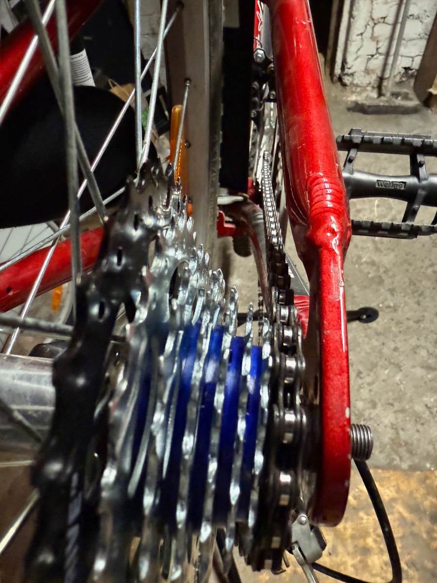

fantasta Napisano Czwartek o 18:46 Autor Napisano Czwartek o 18:46 (edytowane) Ok. Złożyłem na szybko. Dodałem 10mm dystans między nakrętka a tulejka. Czy wg was łańcuch ma za mocny skos? Mam teraz na najmniejszej zębate na korbie. Może to nie warto, jeszcze mogę zwrócić wolnobieg? Może zostać przy 3x6, wymienić stare Revoshift na klikane altus M315 i przerzutkę na jakąś Turney TY300? Edytowane Czwartek o 18:48 przez fantasta Cytuj
Wojcio Napisano Czwartek o 18:53 Napisano Czwartek o 18:53 Ale jak nadal masz korbę x3 to przecież tak się nie jeździ (mała-mała). Jak dasz korbę x1 to linia będzie inna. Byle tam tarcza N-W była. Sama kwestia trwałości łańcucha jest przy dzieciach mniej krytyczna. Mniej jeżdżą i słabiej cisną. Cytuj
fantasta Napisano Czwartek o 19:00 Autor Napisano Czwartek o 19:00 (edytowane) No wiem że tak się nie jeździ. Chciałem za symulować dlatego dałem na najmniejsza bo jest najbliżej ramy. Chcę kupić korbę FORCE NINE1.6 korby, 152 mm, 1x1, 32T. Rower ma 24 całe. Do tego przerzutkę 8 oraz manetki klikane. Edytowane Czwartek o 19:01 przez fantasta Cytuj
Greg1 Napisano Piątek o 07:27 Napisano Piątek o 07:27 Ale jak dasz jedną zębatkę to nie będzia ona najbliżej ramy, tam gdie najmniejsza, tylko raczej jak ta środkowa bo w tak jest napędach 1xx Cytuj
