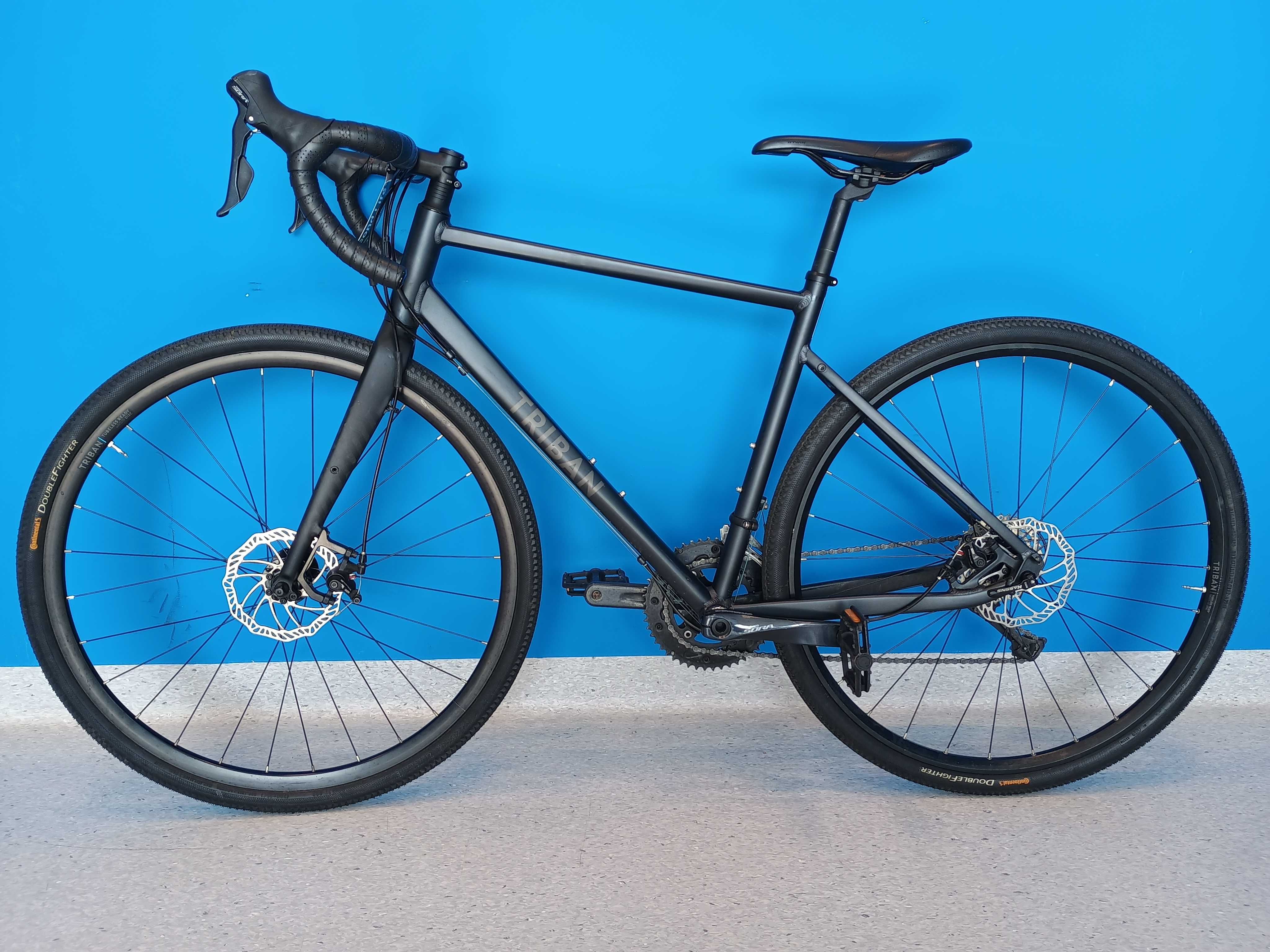

Greg1 Napisano Sobota o 22:21 Napisano Sobota o 22:21 Co prawda nie w rc500 ale w Tribanie 100 jeździłem na 35c Cytuj

Greg1 Napisano 16 godzin temu Napisano 16 godzin temu Wg specyfikacji roweru wchodzą tam opony do 36c, pewnie gładkie. Ja dałbym jakieś semislicki 35c, jakie niby problemy miałbyś mieć przy oponach 35c? Jakie Ci zaproponowali opony w Decu? Cytuj

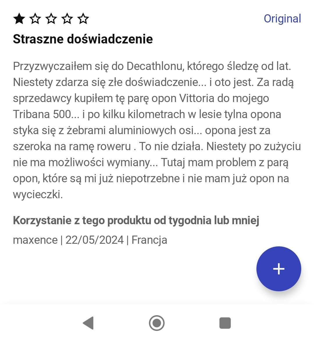

Rapero7000 Napisano 15 godzin temu Autor Napisano 15 godzin temu Zaproponowali mi https://www.decathlon.pl/p/opona-rowerowa-gravelowa-btwin-gravel-700x32-ze-sztywna-stopka-etrto-32-622/_/R-p-351170 Wiem, że opony marki własnej decatlonu są słabej jakości. Mi w zupełności takie wystarczą. Będę jeździł na tym rowerze sporadycznie. Decatlon tłumaczy tym, że opona może wypaść z rafki przy krawężniku czy gdzieś tam na trasie. Mówili, że opona wejdzie ale jest bardzo mało miejsca na styk. Oni zalecaliby dać 700x32. Nie wiem czy to prawda. Cytuj
Greg1 Napisano 14 godzin temu Napisano 14 godzin temu Ja na Hutchinsonach Overide 35c w Tribanie przejechałem ponad 1000 km, około 1500 km zanim go sprzedałem, opony przełożyłem do fitnessa i zrobiłem kolejne kilkaset jak nie tysiąc km, nigdy mi nic nie spadło (rafka to inne określenie na felgę, tak?). Dwa razy złapałem kapcia, raz w Tribanie raz w fitnessie i dwa razy ze swojej winy bo nie sprawdziłem ciśnienia przed wyjazdem i dobiłem, typowy snake. Ale ja te Hutchinsony kupiłem w promocji za 13 czy 15 eur (teraz widzę, że kosztują 189 zł) czyli taniej niż te grawelowe b'twiny Cytuj

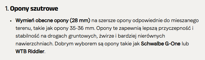

Greg1 Napisano 12 godzin temu Napisano 12 godzin temu Jak nie będziesz jeździł po jakimś ekstremalnym błocie to nie potrzebujesz zbyt dużego zapasu, wystarczu po kilka milimetrów z każdej strony, powiedzmy po 5 mm i taka sama ilość miejsca od góry opony. W szosie np. mam opony 28c i na szerokość weszłyby nawet 30c bo jest miejsce z boku zarówno w widelcu jak i w tylnym trójkącie ale nie ma miejsca w widelcu od góry, między oponą a tą częścią widelca gdzie się on łączy w jedną rurę sterową, nie wiem jak to się nazywa, korona widelca? Tam mam chyba tylko z 1 czy ze 2 mm ale w niczym to nie przeszkadza jak się jeździ po twardym. Zmierz sobie przy obecnej oponie ile masz miejsca po bokach i od góry opony w widelcu i tylnym trójkącie Cytuj
itr Napisano 5 godzin temu Napisano 5 godzin temu Linkowałem kilka postów temu dwie opony, mniej stresowe - prawdopodobnie odporniejsze na przebicie, co dla osoby sporadycznie używającej rower ma znaczenie. Plus wspomniana pompka z manometrem. za 75 zł do jazdy po Warszawie wybrałbym zawsze zwijaną Zaffiro niż tego druta od Deka, ale rzeczywiście w alejce parkowej czy lasku lepiej poradzi sobie szorstka guma Rysela. Jeśli tego terenu i polnych dróg może być więcej, z czystym sumieniem mogę polecić za to drucianą CST Pika szerokość 32. Sprawdzona... oczywiście lekkość toczenia jest gorsza niż w Zaffiro. Cytuj
