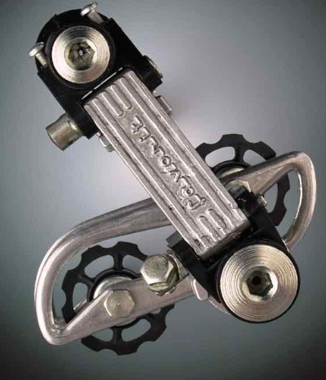

Nie testowałem ich z Favoritami więc nie mogę potwierdzić, czy ogarną większy zakres zębów. Unikał bym wolnobiegów z dużą zębatką większą od 28 (tzw. megarange). Który to model Favorita? Klasyczny pantograf czy tzw. szuflada?
Jeśli taką:
to obsługuje prawdopodobnie największą zębatkę 28z i ma zakres 24z
