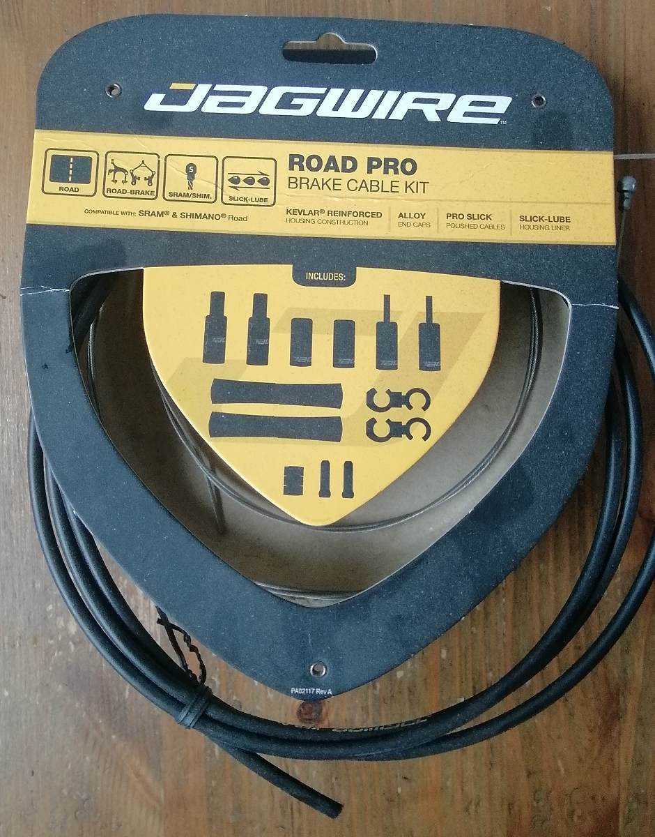

Kupujesz zestaw taki jak na zdjęciu poniżej za 100 złotych, wymieniasz i uzyskujesz efekt Wow. Hamulce po wymianie kabli i linek na ten zestaw lepiej hamują.
Do tego kupujesz czerwone klocki półmetaliczne Jagwire Sport za 30 złotych.
