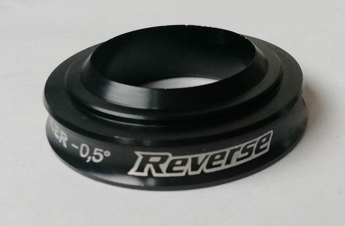

Można przedłużyć jeszcze o kilka centymetrów AC przez adapter dolnej bieżni łożyska (zdjęcie poniżej), tylko że dolne łożysko musi być maszynowe z kątem 45 stopni, następny sposób to wymiana sterów na stery konwersyjne, czyli na stery typu ZS44/EC44, dzięki temu będziesz mógł założyć widelec z rurą taperowaną lub prostą, lub zastosować oba sposoby i dzięki temu zyskasz do 2,5cm.

@szczupak56 o, i to jest rozwiązanie. Przegapiłem, bo na polskiej stronie Mosso w ogóle nie ma takiego modelu :). Prawdopodobnie pójdę w tym kierunku, dzięki.
